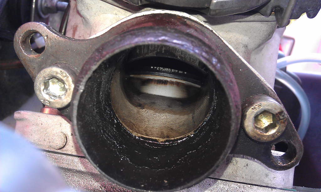

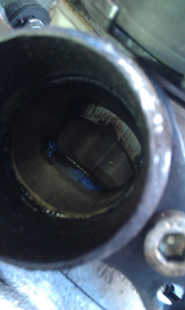

Habe die Batteriespannung beim Starten gemessen, mit einem Netzteil gestartet, die Membranen kontrolliert und vom Auspuff aus und von der Kerze aus in den Zylinder geschaut.
Zylinder ist oben nass und schwarz, ich schätze vom dauernden vergeblichen starten.
Von der Auspufföffnung aus sieht er unterhalb des Kolbenringes blank aus bis auf etwas Öl an der unterseite des Ringes. Den Zylinderteil den man sehen kann kann ich ohne Erfahrung nicht beurteilen.
Wenn die Kerze drin ist dreht er deutlich langsamer als ohne Kerze.

Was heisst der Kolbenring ist fest? Dreht der sich sonst um den Kolben? Woran sieht man das auf den Fotos?
edit:
Ich glaube ich habe verstanden! Der Kolbenring federt in der Nut und dichtet so ab. Ist er durch verschmutzung fest dichtet er nicht mehr und die Kompression sinkt.
Geht dabei auch der Zylinder kaputt? Schleift sich der Ring in die Zylinderwand?
Dann brauche ich bestimmt einen neuen Kolbenring, kann man ja ausmessen laut Reperaturanleitung.

Es gibt Öl die stark kokeln und welche die gar nicht kokeln.
Ölkohle kann neben anderen Dingen Ursache für klemmenden Ring sein.
Die Frage nach der Plombe hast du nicht beantwortet.
Aber wenn du den Ring sehen willst, muss der Zylinder runter, da geht kein Weg vorbei.
Aber man sollte schon etwas Kenntnis haben, von dem, was man macht.
Ring muss frei sein, Ring muss mit dem Spalt auf dem Sicherungsstift sein.
Ring vorsichtig heraus nehmen, in den Zylinder stecken, ausrichten und Spaltmaß messen.
Oder weg bringen und machen lassen.

Eieiei. Hab nur das Bild gelesen und kommentiert. Aber Du scheinst ja nicht so in der Sache drin zu sein. Bring das Ding weg und lass es machen.
Der Kolben is fertig. Da muss ein neuer rein. Im gleichen Atemzug kann man dann den Rest kontrollieren.
