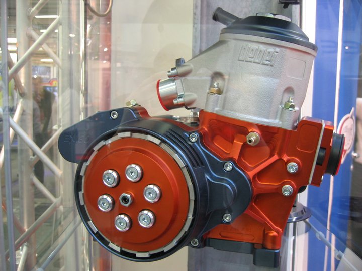

hier ein paar Auszüge von Motoren
TM:
+"gut fahrbar und somit nahezu die beste Wahl"
+Ersatzteilversorgung+verbreitet
+einfache Vergaserabstimmung-minderwertigere Teil als der Maxter, obwohl genauso teuer
Maxter:
+verbreitet
+hochwertigere Teile als der TM-Grundeinstellung schon magerer als der TM, höhere Gefahr eines Klemmers
SGM:
+Qualitätsprüfung durch den Chef persönlich, da es ein kleines Unternehmen ist
+lange Wartungsintervalle
+beste Optik-weniger verbreitet-schlechte Ersatzteilversorgung-Ersatzteile teurer-Leistungsmäßig etwas unterlegen
Debei Motor:
+sehr schneller Motor, auf jeden Fall gleichzustellen mit TM oder Maxter, wenn nicht sogar schneller
+hohe Wartungsintervalle (12h Kolben, 36h Pleul+Lager)
+geringere Anschaffungskosten
+extrem genaue/präzise Fertigung
+sogar farbig erhältlich (siehe Bild)-nicht so verbreitet

Natürlich ist bunt toll. Vor allem wenn man die Motoren selber verkauft

@KRV auch wenn ich sie nicht verkaufen würde fände ich sie toll
denn DeBei muss ich nicht noch zusätzlich teuer tunen lassen...
Hi Schumi100,
Ja wir Verkaufen die Motoren . Preislich liegen wir günstiger wie TM oder Maxter. und man muss ihn ja nicht in Farbe nehmen. Den kann man auch ganz neutral in Aluminium kaufen.
Bei Interesse einfach PN oder E-Mail schreiben.
