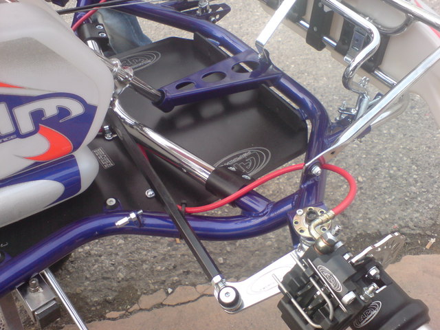

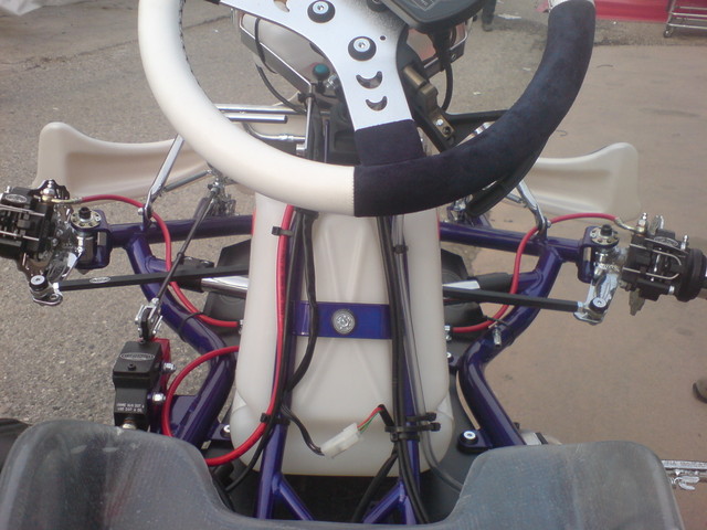

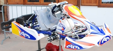

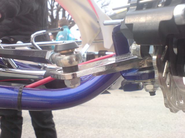

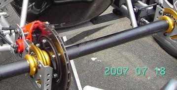

Hier noch einige Bilder für die neue Generationen.
das erste war eines das ich mal bei einem Händler gekauft habe. (silber) Die andere sind die Moderne Interpretation vom der AM und die Kopie der Rohr Führungen des Epoche.
Bye ZCORSE

wie der Kart Seppel schon angesprochen hat ist das schmale band wo sich diese chassy bewegt ist das große Problem.
Am chassy prüfen wie es mit dem Hinter Achse Bohrungsmitte steht sind diese alle gleich hoch& Tief so wie der Abstand links und rechts von eine fixen punkt ???
Hab leider auch schon erlebt das eben nicht der Fall ist , wenn es nicht ist dann
anpassen. Wenn das in Ordnung ist dann die Hinterachse so Tief wie möglich einbauen. Den Sitz 5 mm unter der Rohr kante verbauen.
An der Vorder Achse die Mittel Stellung nehmen und den max Nachlauf einstellen.
Da diese chassy noch keine Radsterne vorne benutzt diese nachrüsten (breiter ) An der Hinter Achse die xxl Radsterne (110mm)
Das Grund Problem ist die grösser des Motors und sein Mittel punkt sowie deinen Sitz mittel punkt (Zentrum Körper der sich im sitz ergibt wenn du im sitzt bist/ Bauchnabel ca)
Die Ovalen Rohe lassen sich längs sehr schlecht durch biegen das ist beim bremsen ein vorteil. Doch beim einlenken sollte das chassy soviel wie möglich eine Torsion ein gehen die Linear ist, dass ist mit diesem chassy nicht möglich somit haben wir das angesprochen schmale band wo das chassy sein bestes gibt.
