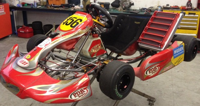

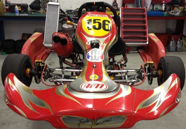

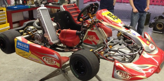

hab nun mal alles zusammen gebaut, hier die Bilder des Kühlermonsters.
Mit der Montage des Zusatzkühlers bin ich noch nicht ganz zufrieden, mal sehen was ich da noch mache.
Erfahrungswerte liegen noch keine vor, bin gestern zu spät fertig geworden um wirklich fahren zu können.
Hatten aber schon 35° am Wochenende.

Was mir sofort auffiel, ist die Nähe und Stellung des Polar zum Sitz.
Wenn der Blickwinkel nicht mächtig täuscht, hängst du mit der Achselhöhle
genau oben am Kühler.
Wenn dem so wäre, deckst du a) den Kühler teilw. ab, b) scheuerst du dir den Overall durch c) hast du Schmerzen und blaue Flecken an der Stelle.
So sieht das für mich auf den Fotos aus.
Ich hatte nämlich gleiches Problem......Kühlerhalter umgeschweißt....ergab 4cm nach außen. Neigung geändert ( flacher ;( ) trotzdem weniger Temperatur.
Hast du schon in dem Kart gesessen?

hat der rote Aufsatz zur Luftleitung direkt gepasst oder musstest du den abändern?

Breite Polar Max Kühler
Hi Peter,
so falsch liegst du mit dem Tony gar nicht.
Hatte von Mai - Oktober ein Tony mit Super Rok drauf.
Und dann eben das Gillard mit dem KZ10 und eins mit nem Rotax drauf.
Ich bin nur ca. 10 Minuten in dem Kart gesessen, hatte da keine Probleme mit dem Kühler, zumindest nicht bemerkt, dass ich dort anschlage oder so.
Muss mal noch schauen, weiter nach aussen kann ich ihn leider nicht machen.
Aber ist ne gute Idee ihn dafür tiefer zu setzen, werd ich mal versuchen.
Gerade durch die Luftleitbleche sollte es keinen so großen Unterschied machen wenn er ein wenig flacher ist.
@ MRacer5,
der Kühler kam mit dem Aufsatz hat also perfekt gepasst.
Die beiden Seitlichen Kunststoff Teile habe ich nicht montiert, da Sie an der Sitzstrebe als auch am seiten Bumper anstehen.
@ MRacer5,

Würdest du mir mal ein Detailbild machen wie das Luftleitblech am Kühler befestigt ist?
Habe gerade bei Prespo reingeschaut, hast du den Kühler:
KG HQ Polar 02
Dieser hat aber "nur" eine Breite von 252mm?!
KG HQ Polar 02

Ob ein breiterer Kühler links besser, stell ich mal in Frage. Weil man automatisch mehr verdeckt mit Arm und Bein. Wollt ich nur anmerken. Da ist der Pentagonale gut, weil man ihn weiter nach links setzen kann.
