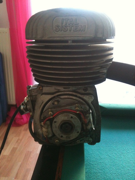

gibt´s die Möglichkeit ein paar Bilder (vorne, seitlich, hinten) von dem Motor zu machen und diese hier hochzuladen, dann findet sich bestimmt jemand der dir helfen kann!

mal ehrlich. Du hast scheinbar einen 100er italsistem (so heißt der, sollte auch am Motor dranstehen.) Leider haben die Jungs mehr als einen Motor gebaut. Zu allem Unglück auch noch komplett verschiedene. Junior, Senior,Membrane, Drehschieber, Frontdrehschieber, Futura und ich meine sogar einen 125 pop.
Also, ist es möglich, das du vom dem Teil mal ein Bild machst?

So ein paar Bilder.
- molibu 471 - Kopie.jpg (144.33 KiB) 1109 mal betrachtet
- molibu 470 - Kopie.jpg (103.94 KiB) 1109 mal betrachtet
- molibu 469 - Kopie.jpg (116.6 KiB) 1098 mal betrachtet
- molibu 468 - Kopie.jpg (143.38 KiB) 1120 mal betrachtet

da passen alle 24mm Membranvergaser. JHC, HHC, Ibea, Tillotson und wie sie alle heissen.
Tillotson HL360 ist günstig und funktioniert. Nicht richtig schnell, aber für den
Anfänger gut.
