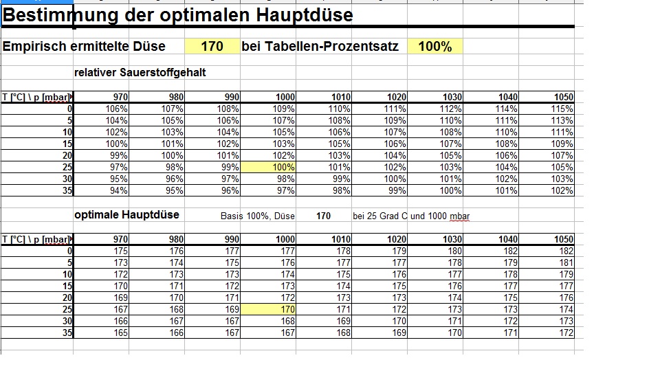

Habe mir einen kz10 motor gekauft nicht der special
Jetzt ist meine frage wie schaut es mit der bedüsung kann man die standart bedüsung so fahren oder Solte Mann sich noch welche direkt besorgen . Wenn man bei Temperaturen zwichen 15 bis 20 grad fährt wenn ja welche Solte ich mir dann besorgen schonmal danke

Ohne Gewähr

Hallo!
Sehr interessante Tabelle! Ist das eine selbsterstellte oder gibt es die irgendwo auch für den K9B / VHSH 30?
Der Luftdruck ist der effektive, oder? Nicht der auf 0m N.N. genormte, den man überall lesen kann?
Viele Grüße
Robert

Na dann nimm die angehängte Tabelle und setze in die obere Zeile eine Kombination ein, die bei Dir gut funktioniert.
Die Berechnung passt für jeden Vergaser. Allerdings spielen auch Düsenstock und Nadel eine Rolle. Was die Hauptdüse durchläßt, muss auch durch den Ringspalt zwischen Nadel und Stock.
Der Druck ist der effektive, mit dem "normierten" wird es etwas fetter.
Grüße, Tom

Ahh, okay. Vielen Dank!
