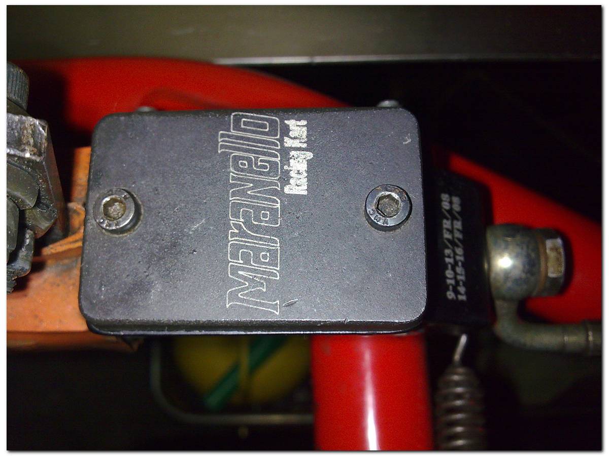

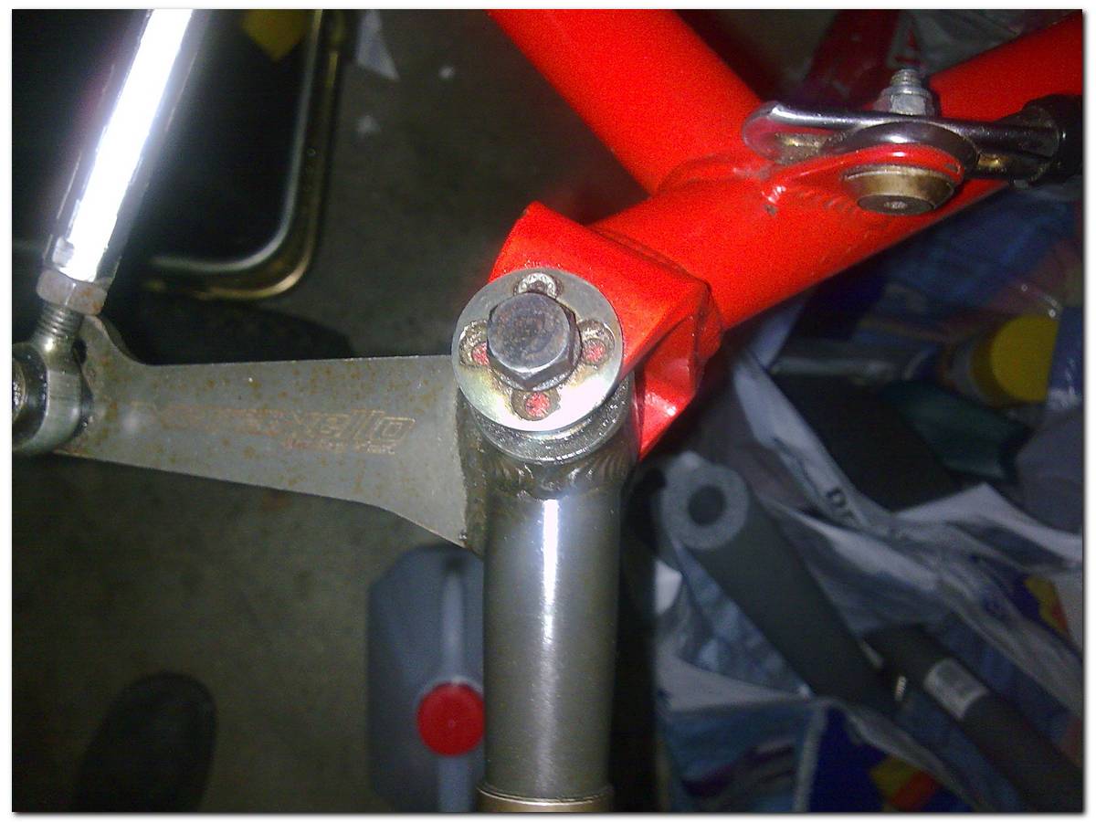

Ich brauche Tipps und info über Exzenter-Stellung Set-Up.
Ob das HBZ mit oder ohne Ausgleichsbehälter sei.
Der Einstellung der Hinterachse (breiter oder schmäler) folgt über Distanzscheiben? Wie bei der Vorderachse?

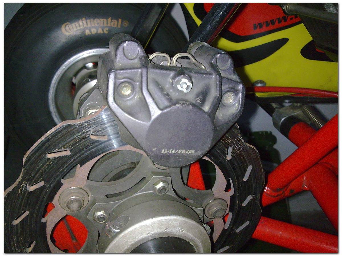

Was bedeutet dass auf dem HBZ: 9-10-13-FR/08, 14-15-16-FR/08? Hinterradbremse Brembo P32: 13-14-FR/08

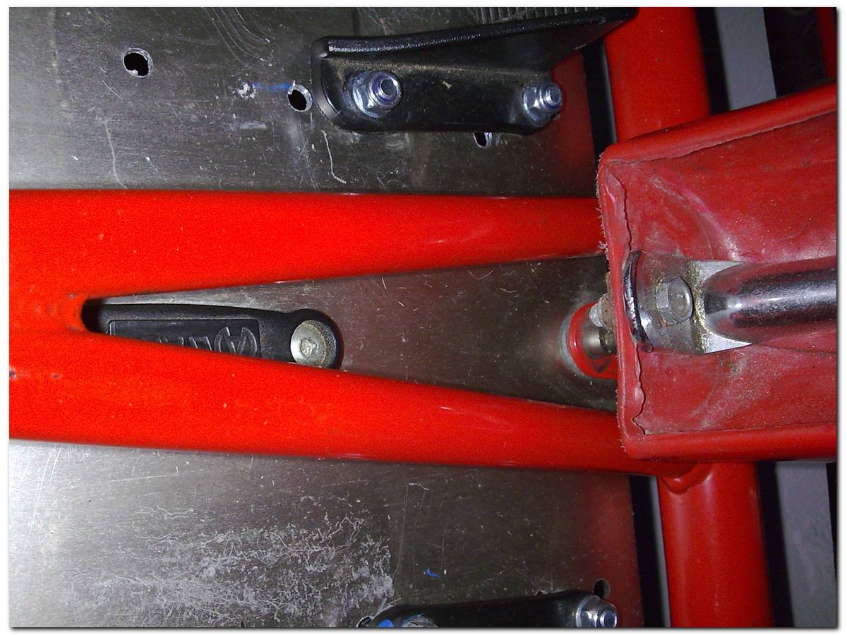

Möchte diesen Fußstütze Aluminium RR montieren das auf dem link zu sehn ist https://www.kart-schuette.de/karts/fuss ... hwarz.html

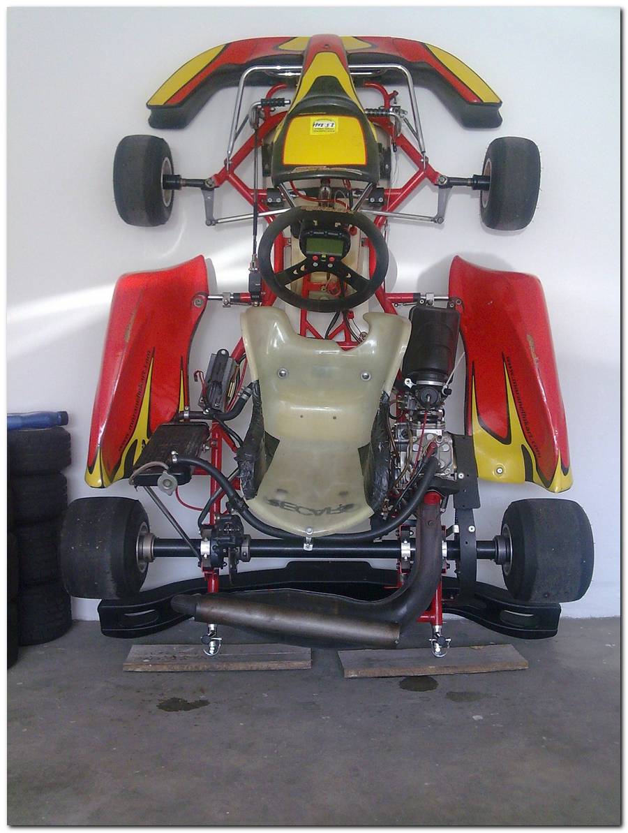

Das Chassis ist ein Prototyp Werkschassis BK2, es ist ein 30er Rahmen mit dem Vorderbau des RS2. Wann ist das Maranello RS2 Chassis gebaut worden?

Hi Silber,
>>>Was bedeutet dass auf dem HBZ: 9-10-13-FR/08, 14-15-16-FR/08? Hinterradbremse Brembo P32: 13-14-FR/08>Der Einstellung der Hinterachse (breiter oder schmäler) folgt über Distanzscheiben? Wie bei der Vorderachse?<<
Die Hinterachsbreite wird über die Radsterne arretiert, dass sind die runden schwarzen Teile, die das Rad mit der Achse verbinden. Auf den Radsternen findest du eine Inbußschraube. Nach lösen dieser Schraube lässt sich der Radstern auf der Achse nach innen oder außen schieben.

Hi Silber,
soweit ich mich erinnern kann wurden ab 2006 die Maranello RS7 eingesetzt. Dieses wurde auch 2006 homologiert. Das RS2 war sozusagen der Vorgänger.
Ist es ein RS2 oder ein anderes mit RS2 Vorderbau?
Schau mal auf die Querstrebe hinter dem Sitz da müsste ein Typenschild sein und eine Nummer **/CH/**.
Ich nehme mal an, dass du aus der Nähe von Ampfing kommst, am besten machst du einen Termin mit dem Kartshop Ampfing aus und packst dein Kart mal ein und lässt dir dort vor Ort den Excenter erklären. Über´s Internet finde ich das etwas kompliziert.

Die Exzentereinstellung wird wie bei CRG sein . Da sind Marken oben und unten.Die siehst du aber nur, wenn du den Achsschenkel-Bolzen löst und hochziehst. Die Marken sind unter dem Kopf.
0 + I + II + III CRG Handbuch
Standard ist oben und unten II
Was das bewirkt lies hier Bora's Set-Up Spiel
Fußstütze......du hast doch welche dran. Die halten den Fuß auch seitlich.
Von der Stange rutscht du uU seitlich runter. Hab so was von Tony.
Die Maße sind bei Schütte angegeben, mußt du messen ob deine Streben max. 13mm sind und ob der Abstand passt....glaub 86mmm waren es.
Funktioniert die Kombi gut ? Brembo mit HBZ von CRG/Maranello.
Brembo ist ein Belagfresser und teuer.

@ MRacer5, das Chassis ist ein Prototyp Werkschassis BK2, es ist ein 30er Rahmen mit dem Vorderbau des RS2. Auf dem Typenschild ist kein Nummer **/CH/** oder Bj. vorhanden, weil das Chassis ist, ein Prototyp sei.

„Fußstütze......du hast doch welche dran. Die halten den Fuß auch seitlich“. Seitlich bitten die Fußstütze gute halt, leider rutscht meine Ferse über die Fußstützen nach vorne bei Unebenheiten.
„Funktioniert die Kombi gut ? Brembo mit HBZ von CRG/Maranello. Brembo ist ein Belagfresser und teuer“. Was ich sagen kann ist das Bremsdruck konstant bleibt, bin etwa 4,5 stunden gefahren, verschleiß ganz minimal, welche Bremsbelege sind, weis ich noch nicht. In der Garage ist momentan viel zu kalt um etwas an kart zu machen.

Der Chassis soll eine Grund Set-Up haben, lenkt gut ein, wirkt neutral mit warme reifen, übersteuern ab den Scheitelpunkt, wen Mann gas gibt. Mir scheint das Heck zu viel eindreht, deswegen kann nur nach dem Kurven Ausgang Vollgas geben.

Wenn die vorhandenen Stützen dir nicht helfen, dann hilft das RR-Stangerl erst recht nicht. Ich hab nicht gesagt, das mein NICHT seitlich wegrutscht.

Vill hab ich das auch mit der Magura verwechselt,Burton hatte von den beiden Bremsen, hat die wieder verkauft weil die einen Euro-Grab war.
Lies mal Boras Setup Game. Das hilft. Besonders "Ackermann" studieren.

@ pehaha, sind die RR-Stangerl nicht zu kurz mit nur 251 mm, wen ich mir überlege der Tank ist fast so breit.
RE: RR-Stangerl
Das mußt du selbst entscheiden, nicht alles was gut aussieht ist auch praktisch.

Die 251 mm sind zu wenig, weil der Tank hat, eine Breite von 185 mm, dann bleibt für jeden Fuß auf der Fußstütze nur 30 mm übrig. Der Fußstütze müsste 350 mm lang sein, um eine optimale halt für die Fersen zu bitten.
Der Sitz ist etwa 25 mm zu hoch, wen der Kart auf Rädern steht, sind 55 mm von dem Sitz-Tiefstpunkt bis zu Boden, der Chassis hat eine 30 mm Durchmesser.
RE: RR-Stangerl
55 mm Bodenfreiheit am Sitz? Das ist ne Menge, glaub ich...kann mich auch täuschen. Wir haben den Sitz heute bei uns 5 mm über der Chassis-Unterkante eingebaut, wie viel Luft da noch zum Boden ist, kann ich nur schätzen, aber bestimmt keine 55 mm, denke ich mal...
