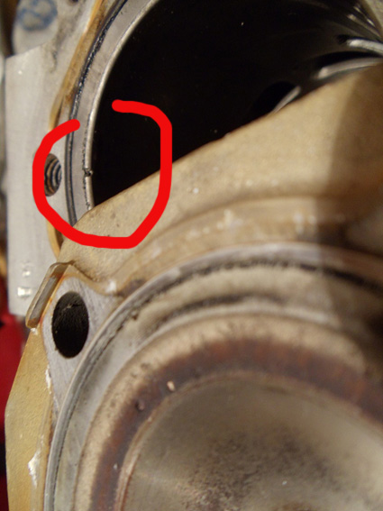

Hi, wer hat eine Idee wie solch ein Loch enstehen kann? Rotax DD2

Mit dem Bohrer.......

der Motor wurde 'fachgerecht' in Liedols.... gewartet... Kommt sowas vom fahren oder vom auseinaderbauen? Ich selbst habe nie daran geschraubt- kann ich garnicht :( der Motor wurde mir dann mit dem Kommentar 'wir kommen hier nicht mehr weiter und können uns nicht erklären warum der Motor nicht funktioniert' übergeben....

ist das nicht das Loch wo die Schraube für den Kopf durch geht um den Kopf auf dem Zylinder fest zu schrauben??

das Loch meine ich

Gut das bringt Licht ins Dunkle, das Loch ist im Zyl. bzw. in der Zyl. Laufbuchse und nicht im Zyl. Kopf.
Also das ist auf jeden Fall nicht gut, der Motor kann evtl. gar keine richtige Kompression mehr aufbauen!!
Warum kaufst du so ein Schrott Motor überhaupt, wo nicht mal die Leute die etwas Ahnung haben wissen was sie daran noch machen sollen, und wie du ja selbst beschreibst Null Ahnung von dem Ding hast.
Ich rate dir geh zu einem wo sich mit Motoren auskennt am besten auch mit Rotax und frag den was man noch retten kann und was nicht.

haaaalblang- ich hatte das Kart mit Motor gekauft und auf der schon benannten Strecke komplett erneuern lassen (der Verkäufer hat dies bezahlt c. 800,-) . Neuer Kolben, Dichtungen, etcpp.
Danach fing das Problem erst richtig an..... die Kiste lief nicht einmal richtig. Nach jedem Versuch wurde vom 'Profi' geschraubt und vom Amateur bezahlt... ;(
Also- meine Meinung war das ein Motor der in Revision geht funktoniert!

Wenn ich das Bild richtig deute, dann ist es ein LUNKER im oberen Bereich des Zylinders. So etwas kommt häufiger vor und Stellt kein Problem dar.
Da der Zylinderkopf auf den Zylinder kommt, wird der Lunker durch den Brennraum verdeckt. Die Kompression ist nicht beeinträchtigt.

Wurde der Motor durch ein authorisiertes ROTAX-Servicecenter überholt?

Mach mal bitte ein besseres Bild vom Zylinder. Ich glaube nicht, dass die Fehlerursache das Loch, bzw. der Lunker ist. Gruß
