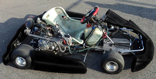

also das wollte ich euch nicht vor enthalten.
Was haltet ihr davon ???
by ZCORSE :D
Das Bild ist aus der Endurance Serie die in Italien Gefahren wird.

Isr das ein Honda Dax Motor?
Gruß Katana

es solte der Daytona 150cc sein aber man kann auch die Honda Dax verwenden doch diese sind 125cc.
Die Daytona hat auch 4V 150cc und 190cc model im Angebot laut Web.

Es gibt die Daytona Motoren mit 125ccm als 30PS Version mit Supercharger.
Aber leider noch nicht aufm Kart. Das sollte mal jemand versuchen.
http://www.youtube.com/watch?v=VTzB2w1G ... r_embedded

also scheinte es doch das es eine möglichkeit geben kann ein solche projekt um zusetzten.
