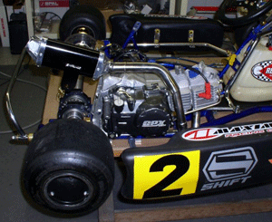

tolle & interssante idee doch di Kosten sind zu hoch sowie der technische auf wand.
Ein Rotax 122 (125ccm/ 6 gang) ist der beste & einfacjste weg sich mal mit schalter zubeschäftigen und zu fahren.
Für mich mein favorit für den hobby berreich viel fahren wenig Arbeit.
Doch für die Junioren würde ich eher auf etwas einfacher art einen Schalt kart aufbauen.
Pitbike Motor 4t / 160ccm (15ps) Luft gekühlt alles schon vorhanden einfach zu verbauen usw
Auch die Kosten sind sehr tief unterhalt usw.
Also von meiner sicht her ein interessante projekt den auch die Polini hat pitbike Motoren am laufen usw auch ander hersteller.
