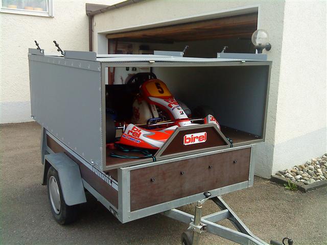

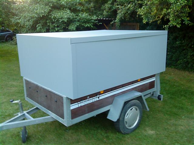

Hallo Zusammen,
anbei ein paar Bilder von meinem Kartanhänger.
Der Anhänger ist 1,25m x 2,05m groß.
Das Gestell wird nur reingestellt und unten mir Schrauben verschaubt, der Anhänger kann also weiterhin für sonstige Dinge verwendet werden.

Finde ich gut, nur wenn man Material transportiert muss man ja immer das Oberteil abnehmen?
Aus welchem Material sind den die Außenwände?

Man muß nur hinten den Schlag aufmachen und dann kann das komplette Gestell mit Haube rausgezogen werden. Es muss nichts zerlegt werden, also ohne Zeitaufwand! Man muß halt zu zweit sein.
Das Material kommt aus der Verpackungsindustrie. Die Platten bestehen aus zwei dünnen Kunststoffplatten mit einer Wabenstrucktur in der Mitte, ist extrem leicht und sehr stabil. Kann nur mit "Biegemaschine" und Wärme umgeformt werden.
