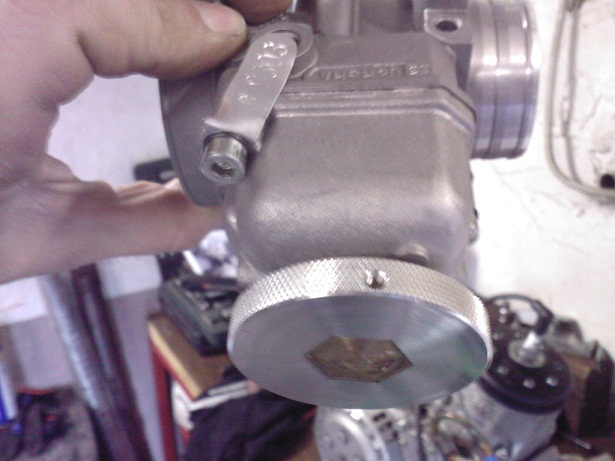

Ich habe gehört, dass es für meinen Dell`orto Vergaser einen Schnellverschluss geben soll, der die Schraube in der Schwimmkammer ersetzt, um schneller die HD wechseln zu können, ohne die 19er Mutter auf zu machen ?
Wo kann man sowas kaufen ?

Selber bauen !!
- 27022010(003) - Kopie.jpg (83 KiB) 1153 mal betrachtet

Passt der von Rotax nicht?
z.B. von Kartsport Klimm
Gibt es bestimmt auch wo anders zu kaufen. Hab es an meinem DD2 auch und bin zufrieden. Die Schraube kann man von Hand lösen und wieder festdrehen.

perfekt, das meinte ich !
Aber kommt da noch eine Dichtung drauf, oder passt das so ?

Hallo Peter,
das ist doch nix für uns Kartfahrer.
1) man muss je nach Verstellbereich eine der drei Düsen einsetzen
2) der Verstellbereich ist viel zu grob. Wer verstellt schon im 5/10er Bereich
Memotec bietet etwas ähnliches an, aber aus meiner Sicht brauchbarer.
Grüße, Tom
Grüße, Tom

Die verstellbare Düse ist beim Rennen nicht zugelassen....bei Rotax DD2 zumindest...
Schnellverschluss für HD wechsel ?
Tom, Memotec hat nix anderes, nur keine Welle dran:D
Ich kenne auch nur einen, der das fährt, der allerdings...kommt damit klar.
Aber schlimmer als die Verschlussschraube empfide ich das gefummel durch das enge Loch die Düse mit dem Teller da sauber anzusetzen.
Ich löse die s Schlauchschellen, drehe den Gaser 45° dann komme ich an alles gut ran und muss nicht unterm Kart rum krauchen.

Ja klar, die Schelle am Luffi&AS mach ich auch locker, und dreh den Vergaser..macht doch jeder oder ?
Wie macht ihr das mit dem Sprit... ich hasse es das zeug irgendwie abfangen zu müssen und dann wieder in den Kanister leeren, so eine Sauerei...
