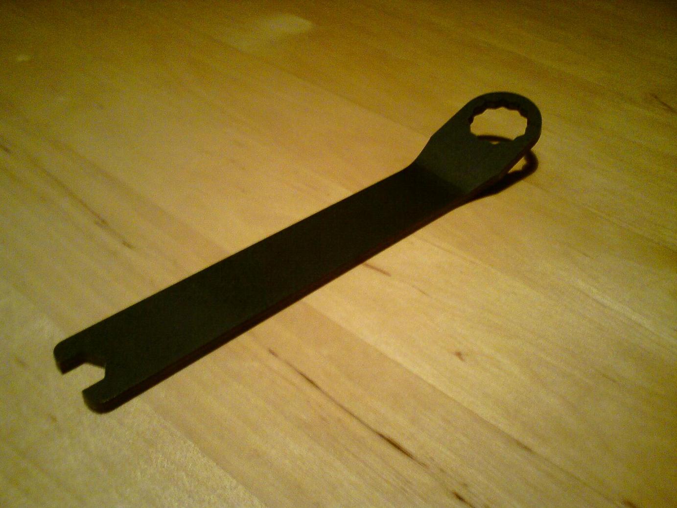

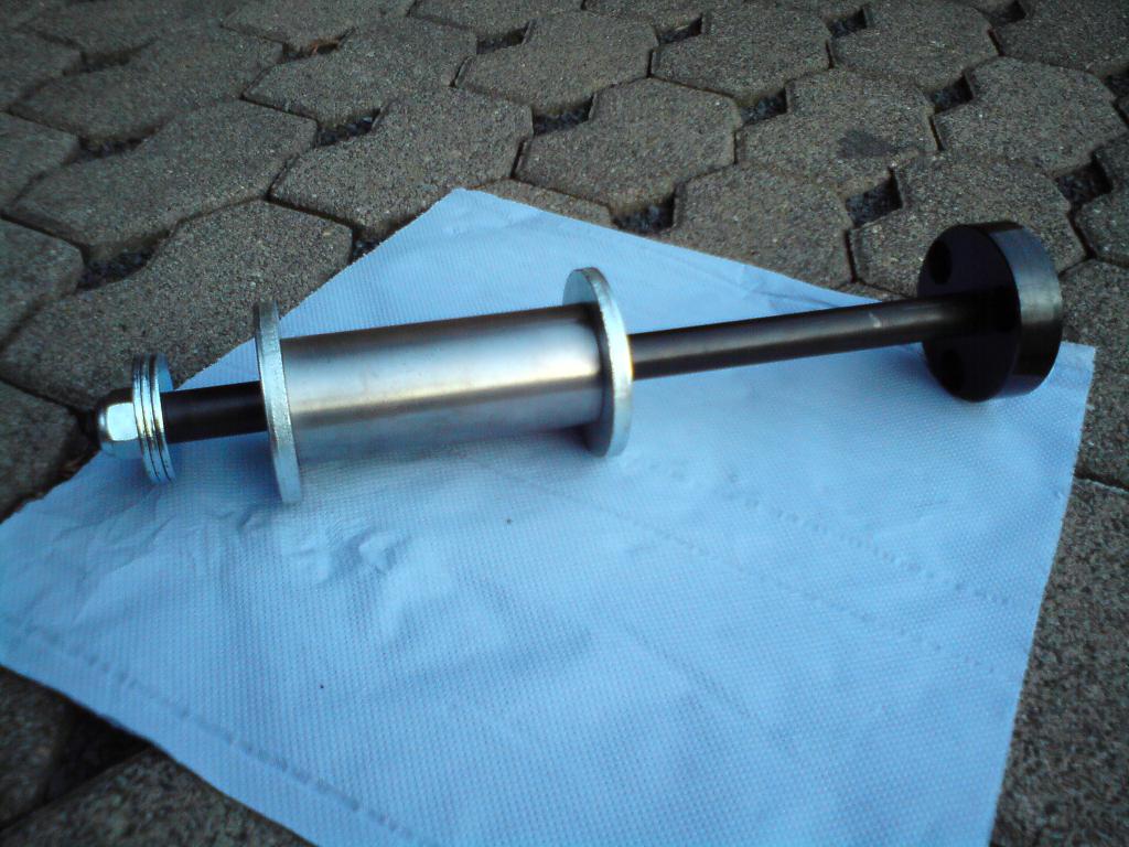

Wir haben vor geraumer Zeit mal damit angefangen, Werkzeuge, die uns das schrauben erleichtern für uns selber herzustellen. Als dann Interesse an den Teilen da war, haben wir auch welche weiter verkauft.
Anfangs haben wir einen Achsaustreiber gebaut, zum stauchungsfreien ein- und austreiben der Hinterachse. Der Achsaustreiber wird einfach auf einen Radstern geschraubt. Bei Interesse besteht die Möglichkeit des Kaufes.
Danach haben wir uns einen Vergaserschlüssel gefertigt zum Lösen der Ablassschraube am Dellorto Vergaser (Sowohl Schaltkart als auch Rotax). Wir haben schon gesehen, das sich welche die Ablassschraube mit einem handelsüblichen Maulschlüssel rund gedreht haben. Die Schlüssel wurden gelasert und im nachhinein noch brüniert. Auch hier besteht die Möglichkeit des Kaufes. Im Laden kosten die ja über 40,-€, bei uns viel günstiger.
Weitere Werkzeuge folgen demnächst.
PS: Wenn Interesse da sein sollte an Beschreibungen oder Kauf lasst es mich wissen :D

Hier die dazugehörigen Bilder.

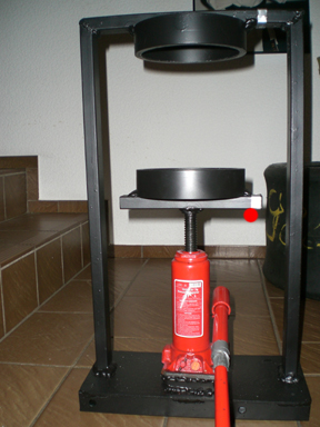

Reifenabdrücker
Sicherlich nicht schön, aber effektiv. :D
Keine 10 Euro für den Wagenheber incl. Versand bei i-bäh, ne Fahrt zum Schrotthändler fürs Metall, 4 Std. Arbeit mit ner Flex und mitm Schweissgerät.
Fertig. 8)
Funktioniert seit Jahren und hat schon viele Reifen gewechselt ... :D

Spezialwerkzeuge, ein paar...
nur hab ich davon grad keine Bilder!
Aber vom Reifenabdrücker :-)
der da rechts...
Uploaded with ImageShack.us
Gruß Jan

Spezialwerkzeuge
Jan,
Deiner ist aber nicht selbst gebaut. ;)
Aber mit Sicherheit leichter als meiner :D :D :D
SAFETY FIRST
jp-stahl
Beiträge: 1991
Spezialwerkzeuge
Beitrag von jp-stahl »
Aber sicher ist der selbstgebaut!
Anschließend feuerverzinkt! 8)
Gruß Jan
