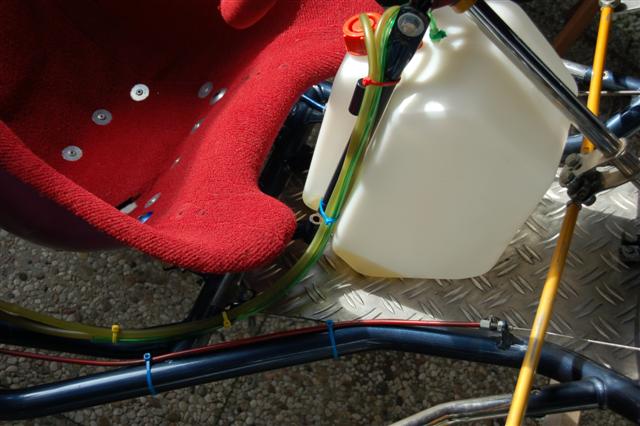

Moin Edgar,
ich hatte ja nun einige Problem mit meinem Wunderkart und so musste ich mir auch einen neuen Tank kaufen. Allerdings passte der nicht auf anhieb, weil die komplette lenksäule mit den dazugehörigen stützen um fast 10 cm nach links gebogen war. sak nicht so aus wie ein unfall, sondern eher gewollt (schätze platzmangel sitz/motor war damals der grund) auf jeden fall wollte ich das so nicht lassen und habe alles gerichtet. nun sitzt wieder alles an ort und stelle und der neue tank sitzt auch. allerdings ist der ein wenig anders als der vorherige. ich bekamm den rücklauf nicht richtig zu weil der nippel irgendwie murks war. also habe ich bereits ein enges loch in den tankdeckel gebohrt und hier den rücklauf eingeführt. das funzt auch alles tadellos. den vermurksten nippel muss ich nun zur entlüftung nutzen. ein etwas dünnerer schlauch tut da nun seinen dienst.
nun hatte ich nur angst das da auch etwas angesaugt werden kann ala unterdruck oder so. sowas ähnliches ist einem bekannten angeblich mal passiert und wasser im tank/sprit ist ja bekanntlich ungesund.
Im Bild sieht man einen grünen Schlauch, das ist der Entlüftungsschlauch.

Moin Fred,
sieht sehr ordentlich aus.
Aber den Rücklauf solltest Du direkt an den Tank legen. Ist er am Tankdeckel, so ist es keine feste Verbindung, die sich, wenn es auch nicht sehr wahrscheinlich ist, lösen kann. Außerdem besteht immer die Gefahr, das beim Tanken Restsprit ausläuft. Wenn Du mal den Tankdeckel vergißt (alles schon passiert) wird das Zeug auf die Bahn gepumpt, auch wenn nur wenig im Tank ist und man noch vorsichtig weiterfahren könnte. Läßt sich alles mit einem festen Anschluß vermeiden. Also angegossenen Nippel reparieren oder schließen und Anschlußstück einbauen. Kannst dann auch neuen Deckel nehmen und den alten Anschluß als Entlüftung nutzen, aber wie schon geschrieben, am besten nach oben.
Edgar
Edgar
Edgar[/quote]
Hm shit......... Anschlußstücke hab ich noch, aber in den Tank bohren wollte ich vermeiden.
