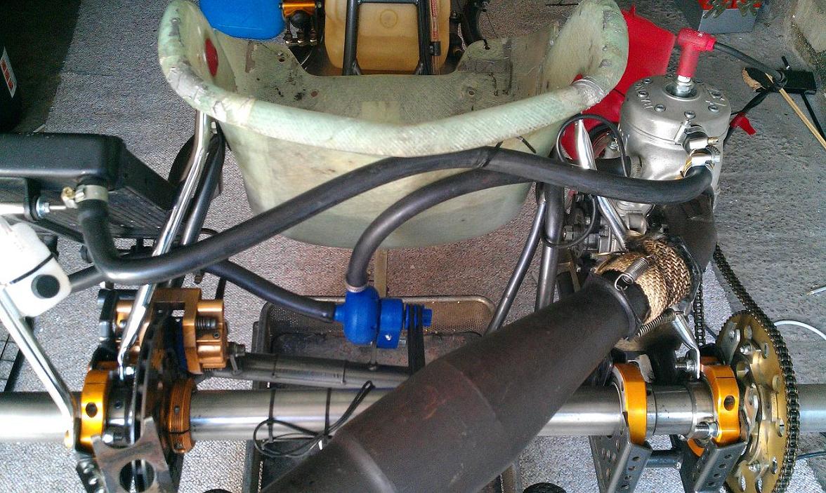

ich wollte mal fragen ob ich die wasserpumpe richtigrum montiert habe?

Ja ist richtig.
sind kleine radial pumpen, das heisst axial eintritt und radial austritt.
weiss nur nicht ob die drehrichtung stimmt!
normalerweise ist die pumpe andersherum montiert (antrieb links von der pumpe)

okay, danke dann drehe ich die pumpe einfach rum
Bei dieser Pumpe ist das richtig. Ist aber nicht bei jeder Wasserpumpe der Fall. Wichtig ist, dass der Ausgang hinten (richtung Achse) und nicht vorne (richtung Sitz) steht.

danke schonmal aber sorry, ich versteh es jetzt immernoch nicht :O
ist sie jetzt richtig so wie auf dem bild oder nciht?

Besser wäre ein Bild von der Seite. Die Schläuche sind so richtig angeschlossen. Aber Drehrichtung kann man auf dem Bild nicht gut erkennen.

wenn man vom kühler aus auf die pumpe guckt sind da pfeile in uhrzeigerrichtung

Original von crgfan
Na dann ists sie falsch rum... Ist das nicht offensichtlich?
Die Pfeile geben doch an wie rum sie drehen muss. Und zwar dann wenn das Kart vorwärts fährt, und nicht wenn ihr es rückwärts vom Anhägner schiebt... 8o 8o

ja dachte ich mir ja auch, nur dann ist das ja total dumm gemacht mit den schläuchen -.-

Naja. Bissl dumm gemacht von dem, der da die Schläuche zugeschnitten hat.
Normalerweise macht man es so:
