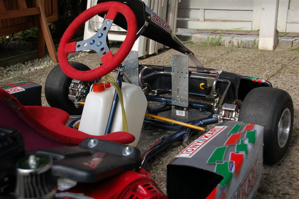

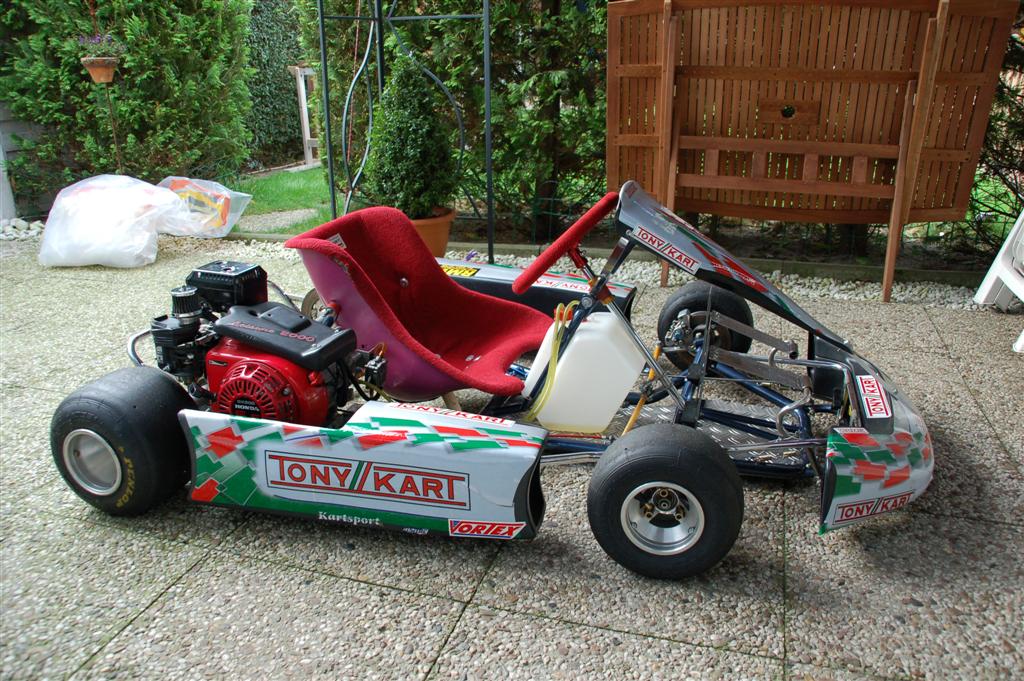

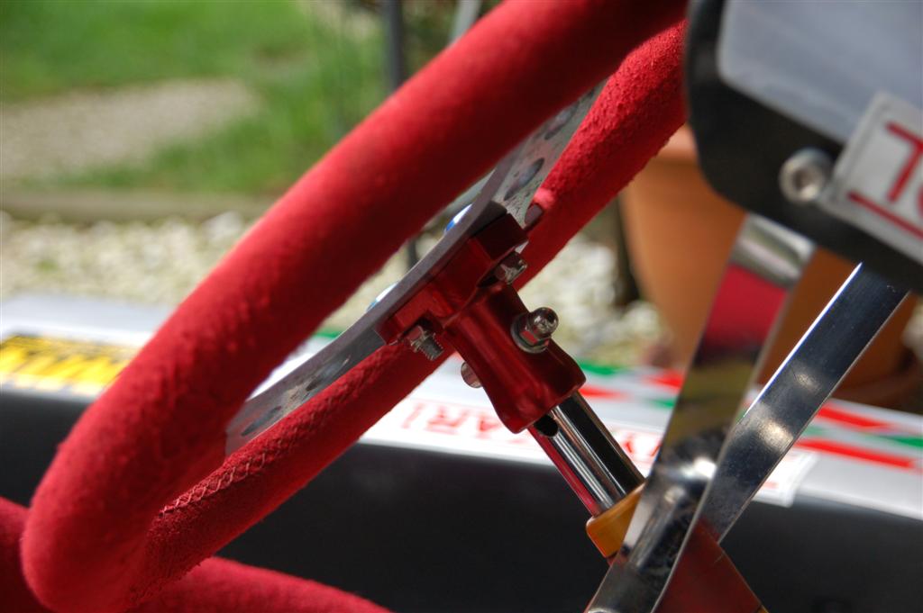

2 Wochen habe ich gebraucht und nun bin ich fast fertig. Einzig die Bremsleitungen vorne fehlen noch, was nicht so schlimm ist. Die Bremse hinten reicht im Moment locker für den Gx 200. Aber wo Sie schon mal dran ist......
Leider habe ich kein Bremsenentlüftungsgerät um die Bremse hinten zu entlüften, ansonsten wäre Junior heute zum ersten mal gefahren.
Naja Prespo liefert in 2 Tagen das Entlüftungsgerät und dann wird das schon.
Aktuelle Bilder gibte es hier.
