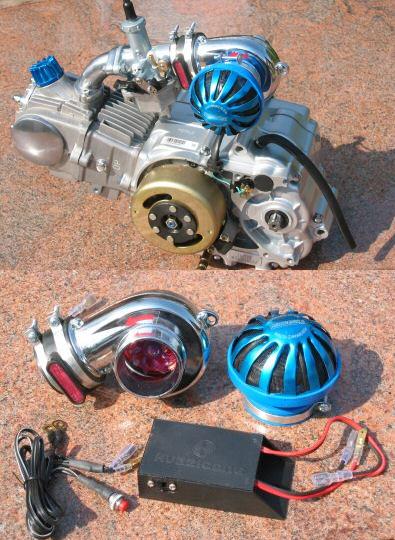

du meinst so was ;)
der ansatzt ist interssante.

Ja die Richtung stimmt schon.
Sieht aber etwas seltsam aus das ganze. Ich würde den Vergaser vor den Turbo setzen. Und wo ist die Abgasseite am Turbo geblieben?
Macht einen seltsamen Eindruck. Sieht nach Plastikspielzeug aus, das ganze im unteren Bild. Sehr seltsam.
Aber der Motor. Ist das nicht ein Honda 50ccm? Irgendwie kenn ich den.
Zuletzt geändert von Vogt am 27.09.2011, 22:02, insgesamt 3-mal geändert.

genau das dachte ich mir auch gerade... Scheint anscheinend ein neuartiger Elektroturbo in Gewichtsparender Superleicht Ausführung zu sein... :P
