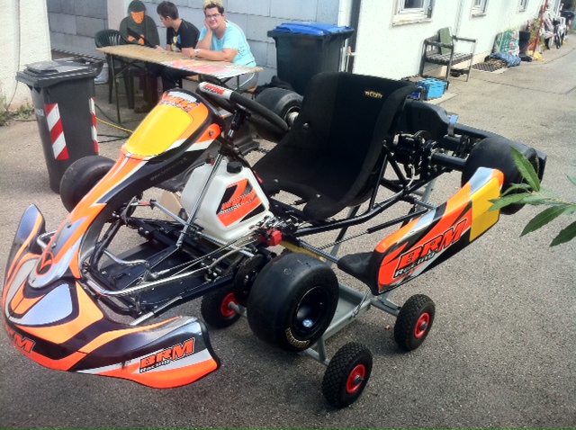

"Bauanleitung" Kart gesucht
Wirsching!
Jaaa, also, is eigentlich bis auf den Motor komplett - Bild anbei, hast ja recht
Vom Kopf her ist die Entscheidung eigentlich bereits fast für den Rotax Super Max gefallen - das mit dem Schalter hab ich mir eigentlich fast aus dem Kopf geschlagen - das ist mir für den Anfang denk ich mal zu hektisch.
Auch wenn ich mit meinem Kampfgewicht sicher keine Bahnrekorde brechen werde, so sollte der SuperMax doch genug Feuer haben, um Spass zu machen.
Mich reizt einfach das "Komplettpaket", also Motor mit allem möglichen Zeug dran und drin, dann die avisierte Laufzeit...ja, das hört sich gut an...
Wankel würd mich reizen, aber ist mir einfach zu teuer und vor allem zu unbekannt von der Technik her
Charlie

- Foto.jpg (177.82 KiB) 927 mal betrachtet
