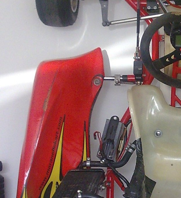

Eine frage wie entfernt man die Seitenkästen bei dem Maranello Chassi? Wegen Transportvorbereitung.
Ich habe es geschafft nur mit viel mühe (mit Hilfe) es wahr ziemlich schwer, die Spanfedern raus zu bekommen (Schraubzieher und Zange), ich dachte das ausbauen des Seitenkästen ohne Benutzung von Werkzeug möglich sein soll.

Federn raus ist das einfachste, mach ich auch immer und klappt perfekt.
Mit ner vernünftigen Zange geht das auch innerhalb von 30 Sek. bei mir
Alles andere ist ja viel aufwendiger, da mit Schrauben verbunden.. Und dass die Federn etwas schwerer rauszubekommen sind ist ja auch gut so, immerhin sollen die Federn die Halter der Seitenkästen in der Führung halten, sonst bist du ja auf der Strecke in jeder Kurve ohne Seitenkästen unterwegs

Vo. Re. Würde super passen weil man viel platz zu Verfügung hat

Den Spannhaken braucht du sowieso für die Auspufffedern.
@ Blitz, das wird aber nicht langer stramm sitzen, so wie die Kästen arbeiten.

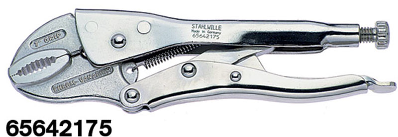

""""" Wie sieht eine vernünftige Zange aus ? """"""
Ungefähr so.
Mit so einer Gripzange mache ich meine Auspufffedern ab, von daher habe ich keinen Spannhaken, denn ne Zange kann ich immer auch noch für andere Dinge gebrauchen, nen Haken hingegen weniger ...
Ungefähr so.

Danke euch für euren Unterstuzung, ich hab mir ein Spanfedernhaken gekauft, trotzdem war keine große Hilfe, weil zu wenig platz. Dann habe ich mit meine Wasserpumpenzange probiert, alle 4 Spanfedern in etwa 3 Minute an Chassis gehangt, nach dem fahrt habe ich in etwa eine Minute die Spanfedern von Chassis entfernen können. Übung macht den meister.
