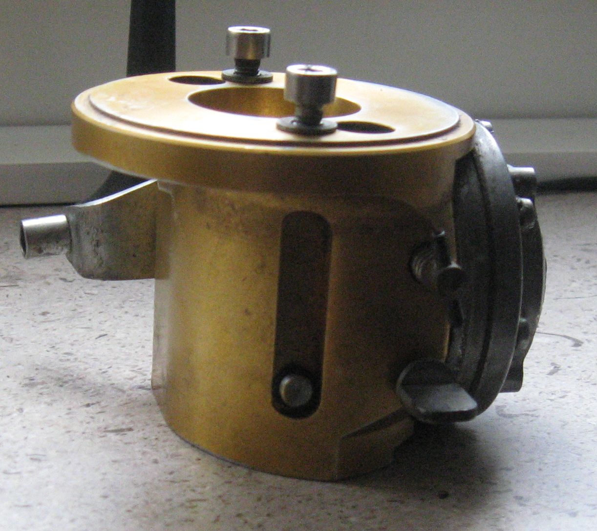

Welchen Vergaser habe ich ? (Tillotson)
Hier mal ein Bild:
das ist ein 23er Tilli.
Da passt eigentlich alles aus dem Hause Tillotson, wenn du zb Membranen brauchst.
Grundsetup L 90-75' H 75-60'
Schraube näher am Motor ist Low, die weiter vorne die High.
Low bis 10000rpm High über 10000rpm
Schraube im Uhrzeigersinn drehen = magerer
Gegen Uhrzeigersinn = fetter
hallo lulu
dein vergaser ist auf gar keinen fall ein tillotson.
nur weil es auf dem pumpengehäuse steht muß es noch lange nicht
einer sein.
ich denke es ist ein HHC,der wurde speziel für den K25 gebaut und geht
darauf sehr gut
gruß kolbenbremse
wenn du mehr fragen hast,bitte pn
einer sein.
darauf sehr gut
gruß kolbenbremse
Hmm und was isses jetzt ?
:O
Habe irgendwo mal ein Bild gesehn , der Vergaser schaute auch so aus wie meiner (so gold) ... das war ein HHC , wobei das nur sehr klein war das Bild...
Kann gut sein,das der Gixxer recht hat.Hab grad an meinem HHC nachgeschaut,der sieht ein wenig anders aus!
Bei meinem HHc steht zwischen beiden Einstellschrauben:HHC Pop
Das ist der K25 Vergaser.
Ich schau mal,ob ich Bilder einstellen kann.

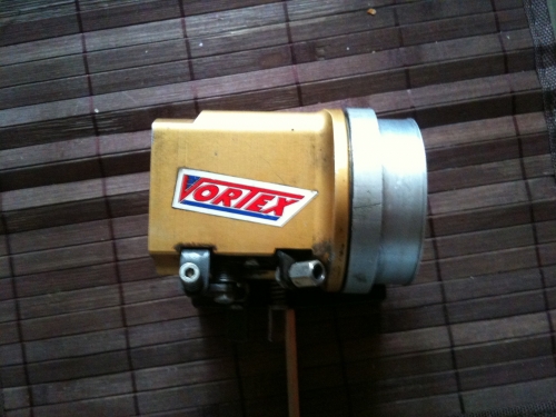

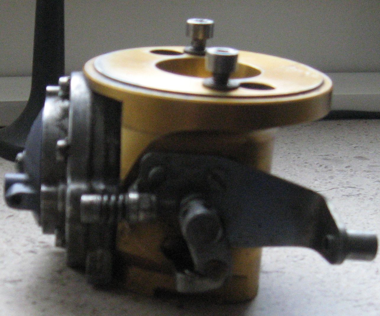

Hier sind Bilder. Sollte der gleiche Vergaser sein.
- 3.jpg (150.15 KiB) 1295 mal betrachtet
- 2.jpg (198.09 KiB) 1287 mal betrachtet
- 1.jpg (196.92 KiB) 1292 mal betrachtet

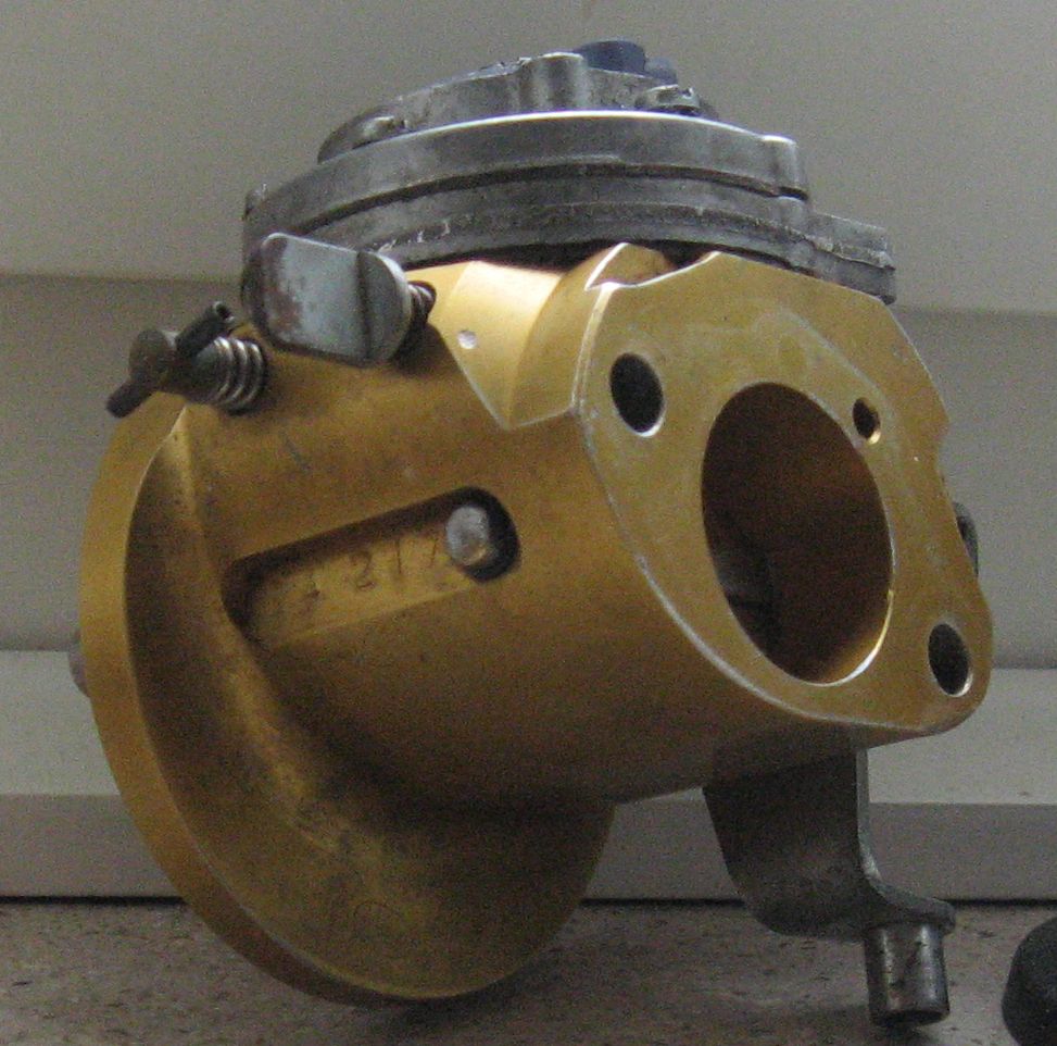

Hier mein HHC PopFür den K25:
- verkleinert(2).jpg (126.56 KiB) 1276 mal betrachtet
- verkleinert.jpg (138.62 KiB) 1281 mal betrachtet
