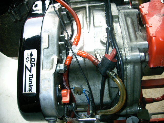

Hast du einen Rücklauf an deinem Vergaser drann? Bei mir ist da mit dem Bing Vergaser zu viel Sprit wieder zurück in den Tank gekommen, obwohl eine Vergaserdüse im Rücklauf eingebaut war. Habe die Düse dann raus gemacht und mir einen Durchlaufhahn eingebaut (siehe Bild). So konnte ich während dem fahren immer genau einstellen, wieviel Sprit zurück in den Tank geht.
Dieses Teil gibt es für ein paar Cent von B&S, aber auch andere Hersteller haben das im Programm.
Ansonsten halt Vergsaer reinigen, Benzinfilter nachesehen, das üblich halt.
