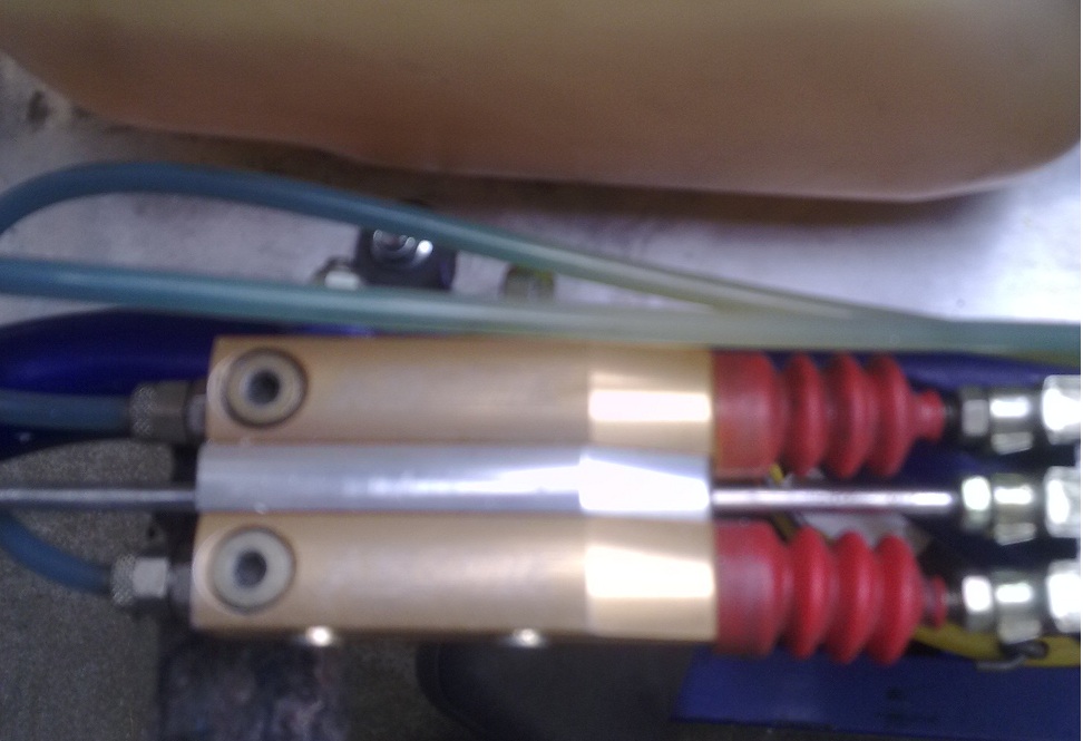

Sorry ich wollte eigentlich gleich heute Morgen Fotos online stellen, habs aber leider nicht geschafft.
Ich hab eine alte Tony Bremse, die mit den Distanzscheiben in der Bremszange nachgestellt wird. (also keine selbst nachstellende)
Es ist auch keine Luft drin die beim bremsen komprimiert wird. (Das hatte ich schonmal, deshalb weis ich, dass es nicht so ist).
Die Bremse funktioniert wie immer, nur die Farbe ist teilweise weg.
Die Stellen an denen die Farbe fehlt sind am stärksten mit Sonnenlicht bestrahlt worden.
Ich hab mal ein Bild angehängt. Leider hatte ich nur die Handykamera zur Verfügung. Am ausgang des HBZ sieht man die Originalfarbe

Wenn die Bremse einwandfrei geht, dann ist doch gut.
Wenn es dicht stört, Breakfluid wechseln. Farblose nehmen.
