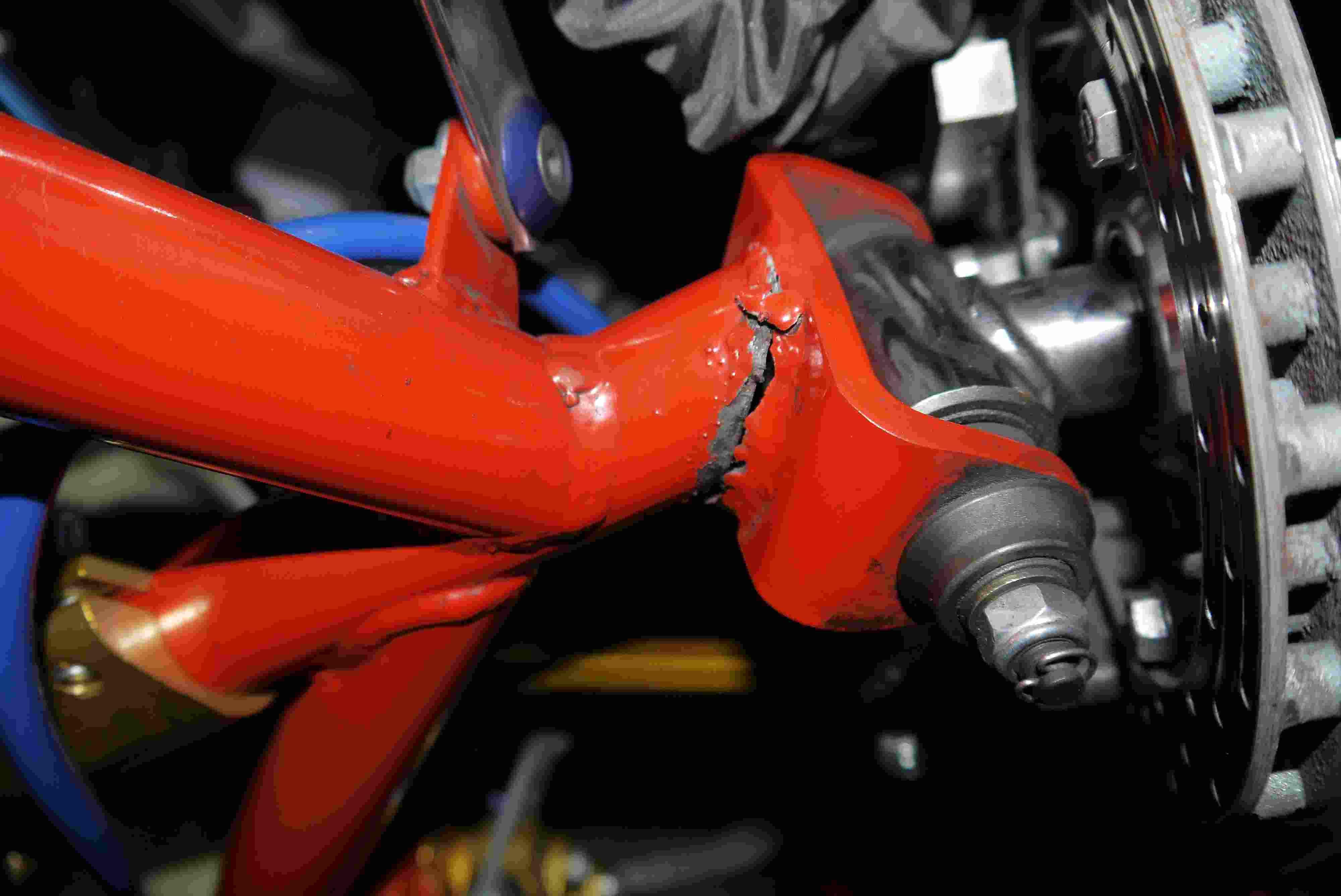

bei meinem Birel M32 Schalter, ist mir am Samstag die Achsschenkelhalterung vl direkt am Rahmen abgerissen (hing nur noch an 3 cm Schweißnaht). Hatte noch glück das ich nicht voll abgeflogen bin, war aber knapp davor . Fehler war die Schweißnaht, die nur an einer Seite des Rahmens verschmolzen war. Jetzt meine Frage kann oder soll ich den Rahmen wieder selber schweißen ?
(Bin kein anfänger im schweißen)
oder soll ich mich nach einen Ersatzrahmen umsehen.

Was würdest du antworten, ohne den Schaden gesehen zu haben ?
Also, mach gescheite Fotos und lad sie hoch.
Alles andere ist Kaffeesatz lesen.

War es ein 2005er Rahmen ??
Wenn das Maul noch 100% an der richtigen stelle ist würde ich es in einem Schweißfachbetrieb Schweißen lassen !! Dann hällt es mit sicherheit und es wird dich nicht viel kosten.
Wenn es ganz abgerissen ist würde ich den Rahmen zum Solgat oder so bringen. Der Rahmen kann auch ins Werk geschickt werden um Repariert zu werden. Lohnt sich aber meines erachtens nur bei einem recht neuen Rahmen.
Wenns eh schon ein alter war und du nicht viel ausgeben willst würde ich mir nen gebrauchten besorgen.

Fotos kommen morgen rein, und der Thorsten war nicht an der Strecke. Ganz ist es nicht abgerissen.
Birel M32 Rahmen am Achsschenkel eingerissen
wie versprochen ein Foto X(

wenn ich mir das bild genauer anschaue machen mich diese pickel unmittelbar daneben etwas stutzig... hast du das Chassi nagelneu gekauft? Normal hast du bei einem Werksneuen Chassi keine Pickel, sieht schonmal nach geschweißt aus.....
sieht so ein bisschen aus als obs mit ner elektrode geschweißt worden wär da das material echt nicht mit der naht verschmolzen ist.. Das WIG Verfahren sieht anders aus...

ich habs geraucht gekauft, war aber in neuwertigen Zustand.
dann sage ich mal da hat einer schon bisschen gefuscht mit dem ding. ein neuer lack ist auch mal schnell drauf...
kann es mir nicht vorstellen das die bei Birel die Nähte nicht fügen können... weil so wie das aussieht ist da keine verbindung der materialien

Och, das sieht schon so nach Birel 2005 aus, die ham das damals nich so ernst genommen :ironie:
Unser 2006er Rahmen wurde auch bevor er einmal bewegt wurde nachgeschweißt.

So isset Jan, da ist die Marke nicht so ganz unbekannt für.
Wenn es meins wäre, würde ich den Schweißer meines Vertrauens
fragen und vermutlich schweißen lassen. Die andere Seite gleich auch.
Und dann schön im Auge behalten.
