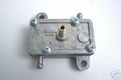

habe einen Honda GX390 mit E-Starter,das Problem ist, das er ewig braucht bis Druck aufgebaut wird und der Motor starten kann.Die Benzinleitungen sind vor dem starten immer leer und erst beim anlassen baut sich langsam der Benzindruck auf aber bis der zum Vergaser ankommt vergehen gut 1 Minute bei dauer anlassen,soll ja eigentlich nicht gut für den anlasser und batterie sein.Irgendwann mal startet der Motor und läüft einwandfrei aber sobald ich ihn aus mache und ihn später nochmal starten möchte geschieht das gleiche wie oben beschrieben.Kann mir jemand sagen ob das Normal ist oder liegt vielleicht ein defekt an der Benzinpumpe oder ist vielleicht irgendwas falsch eingestellt???? folgende Benzinpumpe habe ich an meinen Kart.
Vielen Dank schon in voraus.

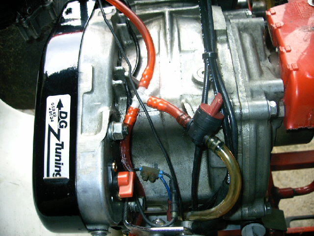

Was hast du für einen 390er? Standard oder getunt. Wenn er getunt ist, dann hast du schon mal die verkehrte Benzinpumpe. Würde dir eh für den Honda die große runde von Mikuni empfehlen. Und den Rücklauf/Überlauf habe ich immer komplett zu gehabt (hatte dort ein Drehventil dazwischen gebaut gehabt). Da konnte ich dann immer einstellen, wieviel Sprit mein Motor bekommt. Siehst du auf meinem Foto.
Hast du einen Benzinfilter dazwischen?

Ich würde sagen, die Pumpe ist bei dir defekt. Hatte das mit den kleinen auch immer gehabt. Hole dir eine große, Rücklauf so wie bei mir auf dem Bild machen, und du hast keine Probleme mehr (vergiss den Quatsch mit der Düse im Rücklauf). Die Pumpe holst du dir am besten bei Moto Schütte und auch gleich die richtige Befestigung dazu. Die Pumpe kostet zwar um die 50€, bringt aber wirklich was.

Siehe meine Meinung dazu oben. Es gibt Strecken, wo man mehr Sprit brauch, dann wieder welche, wo weniger gebraucht wird. Das kann man mit meiner Lösung alles während der Fahrt einstellen (Kein Düsenwechsel mehr nötig).
Das war ein Tip, den mir der Golz geraten hatte. Hatte nämlich vorher immer Spritprobleme gehabt mit der Düse im Rücklauf.
