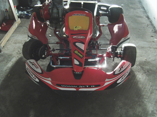

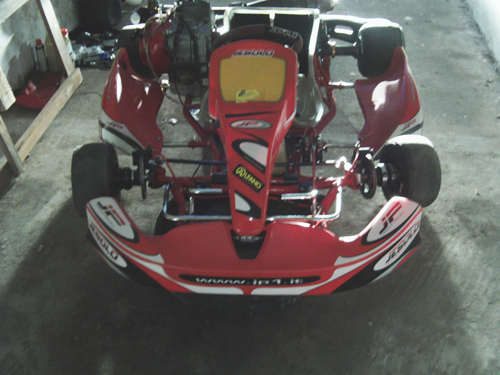

Allerdings kam jetzt eine erste "Probefahrt" dazu, wo ich gemerkt habe das trotz vernünftiger Reifen und genügend Grip das Kart fast überhaupt gar nicht eingelenkt hat und fast nur gerade aus gefahren ist.. 8o
Ich hänge Bilder an, so kann man das am besten beurteilen..
Bild1: kein voller Lenkeinschlag
Bild2: voller Lenkeinschlag
Also nochmal die Frage: normal? :D

den bildern nach zuurteilen sieht alles i.O aus

das sieht ja schon etwas merkwürdig aus.
Mach doch mal Detailbilder von den Spurstangen mit Achsschenkel und Lenkstange.

Der Radeinschlag ist bei einer Lenkung mit 2 Einhängepunkten (anstelle eines zentralen) der Spurstangen an der Lenksäule vollkommen normal.

klemmende Hinterachse kann eigentlich auch nicht sein, das kurveninnere Rad geht schon hoch.. Nur das Lenkverhalten ist eher suboptimal :O
Nachlauf könnte dann villeicht eine Ursache sein, werde ich morgen mal ausprobieren!
