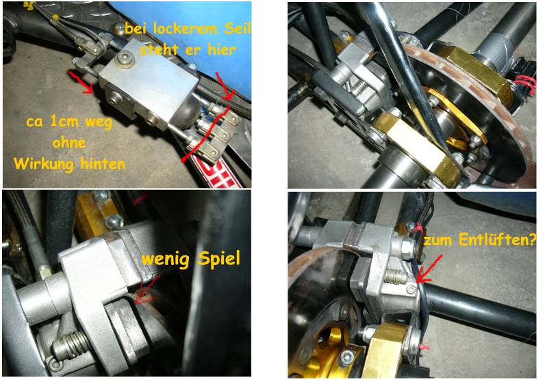

Nein ,nein.Die Distanzscheiben hab ich ziemlich weit weggeworfen.Schon letztes jahr. Ich habe mir passende Spacer selbst gemacht. Aus stahl zwar statt Alu aber das änder ich noch wenn ich mal Langeweile hab. also das Spiel an der backe hab ich im griff.Es ist vielmehr so das man sehen kann ,wenn ich die Bremse zieh, das man so ca einen cm den HBZ Kolben sich bewegen sieht, aber die Backen keinen Druck bekommen und sich eben erst nach erwähntem cm anfangen zu bewegen (bremsen)Es ist aber nicht so das sich die Bremse dann weich anfühlt so als wenn Luft drin wär.Bis auf den Leerweg am HBZ bremst sie gleichmässig(schlecht glaub ich.Hab keine Vergleiche.Kenn nur mein kart)Es sind die letzten Beläge da drin, schätz ich mal.Warn billig und bisher hab ich die Bremse echt nicht so richtig registriert
Es bremst.Das reichte mir bisher.Ist nätürlich nicht so der richtige Anspruch.jetzt will ich ja auch mal was verbesern da dran.-
ALSO nochma ganz eindeutig(Obwohl das vieleicht ja gemeint war, KRV)Muss sich der Druck sofort aufbauen und sofort Druck auf die backen ausüben wenn man den Kolben am HBZ bewegt. Aber wenn ich Dich (KRV) richtig verstanden hab ist es wohl genau so.Was ist dann faul? Luft trotz einigermassener Bremsleistung oder zuwenig Flüssigkeit.Was ist wahrscheinlicher. Wie geht das mit der Luft? Es gibt wohl ne Schraube am HBZ.Öffnen und Flüssigkeit nachlaufen lassen und dann? An der backe ist wahrscheinlich auch ne Öffnung. Pumpen und öffnen gleichzeitig??Hab das ewig nicht gemacht :O Aber ist doch richtig oder?-
Ich schick euch auch ein foto von dem HBZ. So einen hab ich noch an keinem anderen kart gesehen. Ich find den Optisch schon mal sehr hochwertig aussehend. Oder täuscht das ?(Ich mach ma schnell n Foto)
So, ging doch schnell, oder?
Kann ich tatsächlich versuchen mit hammer zu richten?Ich muss wahrscheinlich davon ausgehen das ich letztes jahr selber die Scheibe krummgehauen hab als ich mal die Achse gewechselt hatte und die Scheibe nicht sofort abgekriegt hab. :O

- Coll_Bremse_Web.jpg (75.8 KiB) 831 mal betrachtet

Hallo Ralf, ich verstehe langsam dein Problem nicht mehr.
Kann aber auch ander Schitt Grippe liegen.Birne ist zu X(
Zuerst sagtest Seitenschlag Bremssscheibe. Den kann man messen.
Gut ist der Schlag nicht, da beim bremsen die Kolben unter Druck den Schlag ausweichen müssen. Erhöhter Verschleiß auch an der Zange.
Nun erzählste von zuviel Lüftelspiel am HBZ.
Dein Kolben im HBZ hat eine Endstellung und von da aus kannste im nochmal 1 mm gönnen. Mehr ist toter Bremsweg.
Sobald die Kolbenstange im HBZ drückt und Druck aufbaut müssen auch die Kolben sich etwas bewegen.
Ist DAS NICHT, hast du Luft drin.
Du hast eine nicht selbstnachstellende Bremse.
Das Spiel Klotz-Scheibe sieht gut aus.
