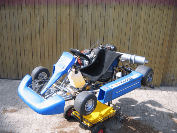

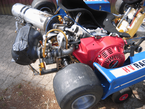

Hallo Kartfahrer,
in Bassum gibt es leider einen Wermutstropfen!
Da auf der Kartbahn in Bassum, an einem definierten Punkt außerhalb der Kartbahn, ein bestimmter Dezibel Wert nicht überschritten werden darf , muss dort mit einem
bestimmten Endschalldämpfer und einem Ansauggeräuschdämpfer gefahren werden.
Die Ansauggeräuschdämpfer sind meistens modifizierte Ansauggeräuschdämpfer aus dem Zweitakter-
Zubehör. Original Airboxen und Eigenbauten sind auch zugelassen.
Kommen wir nun zum Endschaldämpfer, dieser muss von einem Honda Motorrad
Typ: CBR 900 SC28 (Fireblade)oder SC33 sein.
SC44 und SC50 sind auch möglich, diese
Schalldämpfer haben aber leider einen ungeregelten Katalysator.
Der Schalldämpfer muss natürlich Serienmäßig sein, sonst kann er die geforderten
Dezibel Werte nicht erfüllen.
Andere Endschalldämpfer von großen Viertaktern tun es aber auch, z.b. Yamaha R1 oder SV650.
Gibt es alle günstig bei ebay.
Im Anhang ein Beispiel!
Gruß Kai
