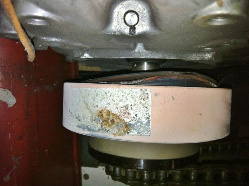

Amsbeck 125 wird sehr heiß. Normal ?
Also ich habe jetzt doch ein Bild gemacht.
Die Kupplung hat sich durch die Hitze sogar verfärbt.
Und wie man auf dem Bild erkennen kann, hat sie die innere Scheibe rausgebogen.
Jetzt schleift diese, und die Kupplung greift somit immer.
Kann ich die einfach zurück biegen ?
Oder ist die Kupplung schon K.O. ?
Danke
Felix
Danke
Felix
K.O. würde ich sagen.
Die hat sich ja verformt weil sie viel zu heiß geworden ist.
So wie die aussieht kannst du sie entsorgen.
Solche Kupplungen sind eigentlich nicht dafür gedacht immer wieder anzufahren und zu stoppen.
Wo fährst du denn mit deinem Eigenbau?
Jau,die Kupplung hat fertig.
Bei so einem schweren Fahrzeug würde ich für 40 oder höchstens 50 Km/h übersetzen.Sonst hast du das Problem ständig.
Bei 80Km/h oder mehr mußt du verdammt aufpassen das du dir nicht die Ohren brichst.
Vielleicht wärest du mit einem Enduro-Motor mir Schaltung besser bedient als mit dem Honda mit Fliehkraftkupplung.
