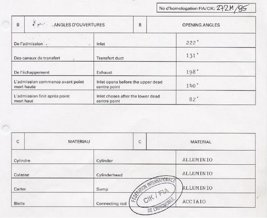

Mausmolch
Beiträge: 908
Wohnort: Kerpen/Horrem
TM KV95 Drehschieber und Zündung einstellen Hilfe!
Beitrag von Mausmolch »
Hier:
KV95 Steuerzeiten.jpg (74.17 KiB) 1533 mal betrachtet

Schade, dass du keinen KV92 hast, da hat das Drehschieberblatt ne 4-kant Aufnahme.
Da wäre es wirklich eindeutig. Das Problem bei den KV Motoren ist, dass sie relativ alt sind. D.h. dass diese Motoren meist durch viele Hände gegangen sind, bis sie bei ihrem jetzigen Besitzer angelangt sind. Dadurch gibt es nur noch sehr wenige Originale, unbearbeitete Motoren, was das korrekte Zusammenbauen erschwert. Wie sieht denn dein Drehschieberblatt aus? Sind die Kanten des Ausschnitts gerade oder eher wellenförmig, wie ein § ? Wenn sie grade sind dann besteht die Chance, dass es noch original ist und der Motor mit den Werten von Mausmolch funktioniert... Wie gesagt, ich würde das Geld investieren und den Motor zum Fachmann bringen. Beim nächsten Mal vor dem Zerlegen mit der Meßuhr auf OT drehen und mit nem Stift das Drehschieberblatt am Gehäuse markieren. Dann klappts auch nach der Revision wieder mit den Zusammenbau...
