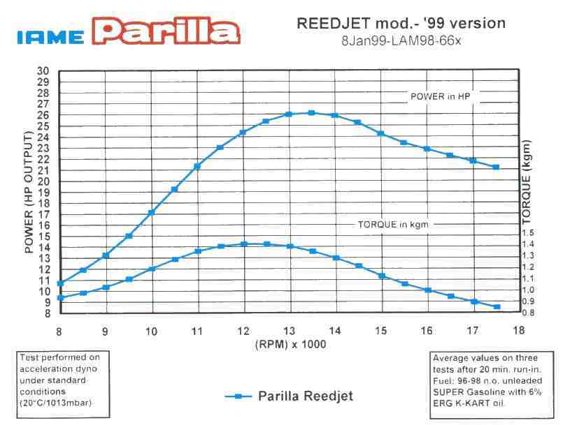

Du suchst so etwas?

Was wollt ihr denn mit diesen glattgeleckten, schöngeredeten Kennlinien?
Erstens sind solche Daten auf einem Prüfstand entstanden, was heißt, dass der Motor im statischen Zustand betrieben wird, also ganz langsam hochdreht, was nicht der Realität entspricht.
Zweitens ändert sich die Leistung des Motors doch sowieso über den Tag verteilt und mit jeder kleinen Einstellung an Vergaser und Co.
Ihr werdet vergebens versuchen die Kennlinie im Fahrzustand auf das "Werbeplakat" hinzutrimmen. Das schafft ihr höchstens, indem ihr ganz langsam immer mehr Gas gebt, dass der Motor einen quasi-statischen Zustand erreicht und dann könnt ihr eure Rundenzeiten aber mit dem Monatskalender messen...
Für ein echtes Setup vollkommen unwichtig. Die Offiziellen Kennlinien sind eher was für den Marketingbereich..

Nein nein...
Wird nicht für sowas gebraucht, keine Sorge...
Danke für das Bild Beifang...
Ich werd euch später mal in kentniss setzten wozu das benötigt wird/wurde...
