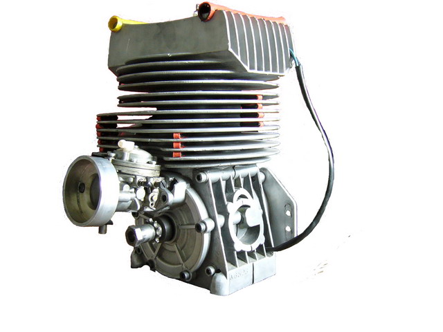

unterscheidet sich die vergasereinstellung zum membraner sehr und wie ich? hab gehört ,dass der drehschiber empfindlicher in der einstellung ist.
drehschieber einstellung
Weiss ich auch nicht so genau.Ich glaub ,die reagieren einfach empfindlicher auf die Düseneinstellung.D.h. bei falscher Einstellung verliert er sehr schnell an Leistung bzw bekommt zu wenig Sprit und geht fest.Die sind eigentlich gut für hohe Drehzahlen geeignet,doch muss dann das Gemisch genau stimmen.Ein Membraner ist gleichmässiger in der Leistungsentfaltung.Die Membranen haben eine gewisse Trägheit.Die müsen ja immer hin und her flattern,also immer die Richtung ändern.Untenrum scheint das der Leistung zugute zu kommen doch obenrum ist das oszilierende öffnen und Schliessen des Schiebers viel schneller bzw exakter.Ausserdem kann man asymetrische Öffnungs und Schliesszeit einstellen.Das wird auch genutzt. Früher sollen sie klar besser gewesen sein.Heute sind durch Computer Simulationen genauere Erkenntnisse über die Strömungs-Umstände bekannt, die dann gezielt bei den Membranern genutzt werden.Offensichtlich hat der DS daher keine Vorteile mehr und ist deshalb OUT.
