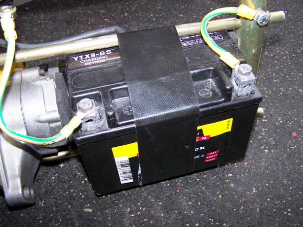

Hab mir vor Kurzem einen Externen Starter geholt für meinen K25.
Ich habe als allererstes nach dem das Ding bei mir angekommen war die Batterie ans Ladegerät gehängt. Batterie ist übrigens eine 9AH Motorradbatterie, die normalerweise schon ausreichen sollte (Bild).
Ich war jetzt am letzten Sonntag auf der Kartbahn und habe natürlich den Starter benutzen wollen. Jetzt ist es so, dass der Starter nach ca 3-4 sec starten nicht mehr genug Saft bekommt den Motor durch zu drehen! 8o
Wenn ich mein Ladegerät nicht dabei gehabt hätte...wär der Tag um 11:00 schon rum gewesen!
Die Batterie ist laut Verkäufer 100% i.O. und wurde vom Motorradhändler überprüft!
Ist das Normal???

1. 9Ah ist nicht gerade viel.
2. Glaube ich das die Batterie nicht mehr ganz okay ist.

Ich hatte mal den gleichen Anlasser. 9Ah sind völlig ausreichend, die muß mind einen Tag halten.
Hast du die mit nem anständigem Ladegerät geladen? Wenn die nach dem Laden tatsächlich voll war und nur 3-4 sec durchgehalten hat, ist die sehr wahrscheinlich defekt. Mal Spannung in vollem Zustand messen und überwachen, ob die sich innerhalb kurzer Zeit entläd. Oder hängst ne 5W Lampe dran und mißt, wie lange die leuchtet oder wann die Spannung unter 12V fällt. Geht das sehr schnell, ist die durch.

@ Gixxer...Ja ich weiß aber das kann nicht sein, dass nach 4 sec der starter keinen Mucks mehr macht!
@Mistered, mit dem Ladegerät lade ich sonst immer meine Motorrad Batterie, verfügt sogar über eine Erhaltungs Funktion! Das Gerät Checkt die Batterie auch vorher und hat sie als entladen (0% Ladung) bezeichnet direkt nach dem starten.
Ich hab bloß kein Bock mir ne neue Batterie zu holen!

Fakt ist doch, dass es nur an der Batterie liegen kann. Du wirst wohl nicht drumrum kommen dir eine neue zu kaufen. Deine Batterie ist fertig.

Also wenn dir nicht irgendjemand die Batterie nach dem ersten Laden leergespielt hat, ist die tot. Hinüber. Eine Ex-Batterie.
Kannst ja zur Sicherheit nochmal laden und dann mal den Kartmotor damit durchdrehen lassen. wenns wieder nur 3 sec geht, dann kannste die nur noch bei Louis oder Polo als Pfandrückgabe nehmen.

Ja ich habs jetzt auch verstanden...
Batterie ist im Batterienhimmel angekommen!
