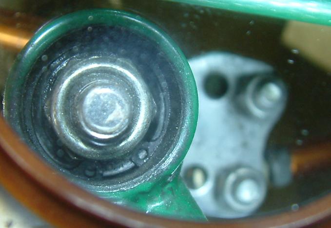

RE: CRG Lenksäule
Kompromis
Ett wird beides geben, und wenn gar nichts geht, ist Bodenblech ab ein guter Weg.(oder Loch ins Blech bohren, wenns erlaubt ist und der Schönheit nicht schadet)
- Seeger.jpg (48.9 KiB) 655 mal betrachtet
