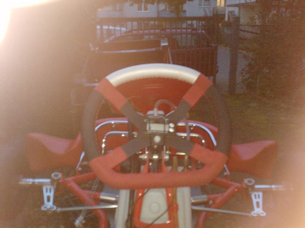

Hat von euch jemand ne Idee,wo/wie ich bei meinem Lenkrad den Laptimer montiere?
- P1941_20-09-10_600_450(2).jpg (86.47 KiB) 1120 mal betrachtet

Siemens Lufthaken, .....
Ne im Ernst, das is echt blöd. Loch in die Speichen bohren und an Halter anschrauben würd i ned, zu gefährlich wegen bruchgefahr.
Wenn du das LR nicht unbedingt haben mußt, würd ichs verkaufen und ein 3 Speichen kaufen.

Swiss Hutless Lenkrad.....hatte ich auch mal
Nimm einfach ein Stück Alu und verschraube es auf den oberen Punkt der Lenkradschrauben
Ein weiterer Vorteil dabei ist, dass du die Strebe biegen kannst, sodass bei einem Überschlag der Laptimer unterhalb der Lenkradkante liegt und nicht zu Bruch geht
Mfg Alex
Mfg Alex

Ist zwar nicht optimal, hab schon gesehen, das welche den LPT am Frontschildhalter befestigt haben. Mußt halt durchs Lenkrad schielen.

Ich hatte auch mal so einen halter,
bei Prespo gibt es extra einen Halter für den Laptimer.

Hab auch so ein Lenkrad.
Ist gar kein Problem. Hab meinen Alfano an einem extra Blech montiert.
Ganz einfach ein Blech nehmen (darf natürlich nicht zu dünn sein) und so zuschneiden und unten passend bohren, damit man es an den beiden oberen Schrauben der Lenkradhalterung montieren kann (zu montieren zwischen Lenkrad und Aufnahme). Oben am Blech ein passendes Loch für den Alfano gebohrt und schon ist alles fertig und sicher montiert.
Wesentlich günstiger und genauso gut wie von Prespo.

Mir ist gerade eingefallen, wenn Prespo keine Originale Halterung hat.
Für den Tillett Kettenschutz gibts es doch immer 2 Halterungen, die eigentlich doch genau passen müssten.
Wenn du willst kann ich dir von mir noch eine ersatzhalterung(neu) geben.
