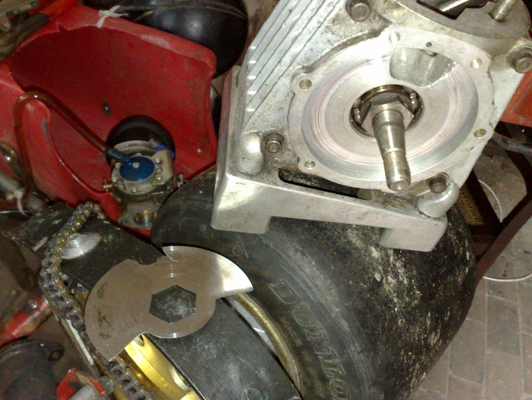

Hi Leute,
ich benötige für mein Kart einen neuen Drehschieber, wie ihr auf dem Bild sehen könnt!
Der außendurchmesser beträgt 95mm und die "Schlüsselweite" des Mitnehmers ist 25mm.
Vielleicht habe ich ja glück und jemand hat noch so ein Teil rumliegen ;)
Alternatiev wäre auch ein geeignetes Material möglich, das ich mir dann fräsen, lasern etc lassen kann.

Ich habe mir früher immer selbst Drehschieber mit geänderten Steuerzeiten gebaut.
Dafür eignen sich Malerspachteln. Da gibt es so große Zahnspachteln.
Allerdings bräuchtest du noch ein Muster, als Vorlage.

Bekante von mir war beim rennen mit ein 125 ccm pavesi schalter drehschieber und dar ging der drehschieber auch kaputt und hatte nur den camping gas herd dar hat dan aus den gas herd ein stueck metal raus geschnitten und ein drehschieber gemacht hat den rennen gehalten , aber nachher ein orginale bekommen und rein gebaut, aber das loch ist immer noch in den gas herd
