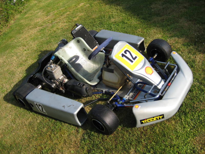

ein guter Freund von mir möchte sich ein Mach1 2-Takter kaufen, die frage ist, aus welchem baujahr ist dieses chassis ist. es geht nämlich darum, falls man mal ersatzteile braucht, z.b. seitenkästen und frontspoiler. und ob man da auch die cik14 teile anbauen kann?
die profis wissen das bestimmt :-)
viele grüße

Das Chassis ist Baujahr 2000-2002.
Alle Chassis vor 2000 hatten bei Mach1 die Farbe anthrazit, blaue Chassis wurden von 2000-2002 produziert. Ab 2003 gab es dann die neue Homologation mit den Parallelen Seitenkastenhalter.
Das genaue Baujahr müsste sogar am lagerblech stehen.

super info :-) danke sehr :-) weißt du zufällig ob die cik14 teile an die 2002er rahmen passen??

Also die Cik14 Verkleidungsteile würden passen. Jedoch müssen dafür die Seitenkastenhater umgebaut werden. Alles eine Frage der Bastelei! :D

das Chassis ist ein FMK 4/5, Baujahr 2002-2003.
Gab es mit 40 und 50 er Hinterachse. Wenn die Bremse von
Mach1 schöner wäre, hätte ich meins nicht verkauft.
Mit kalten Reifen zwar extrem zickig, aber mit warmen konnte ich es
fliegen lassen.

Das FMK 4/5 und 2/3 wurde von 2000-2002 produziert. Ab 2003 gabs dann das erste Fia 1.
