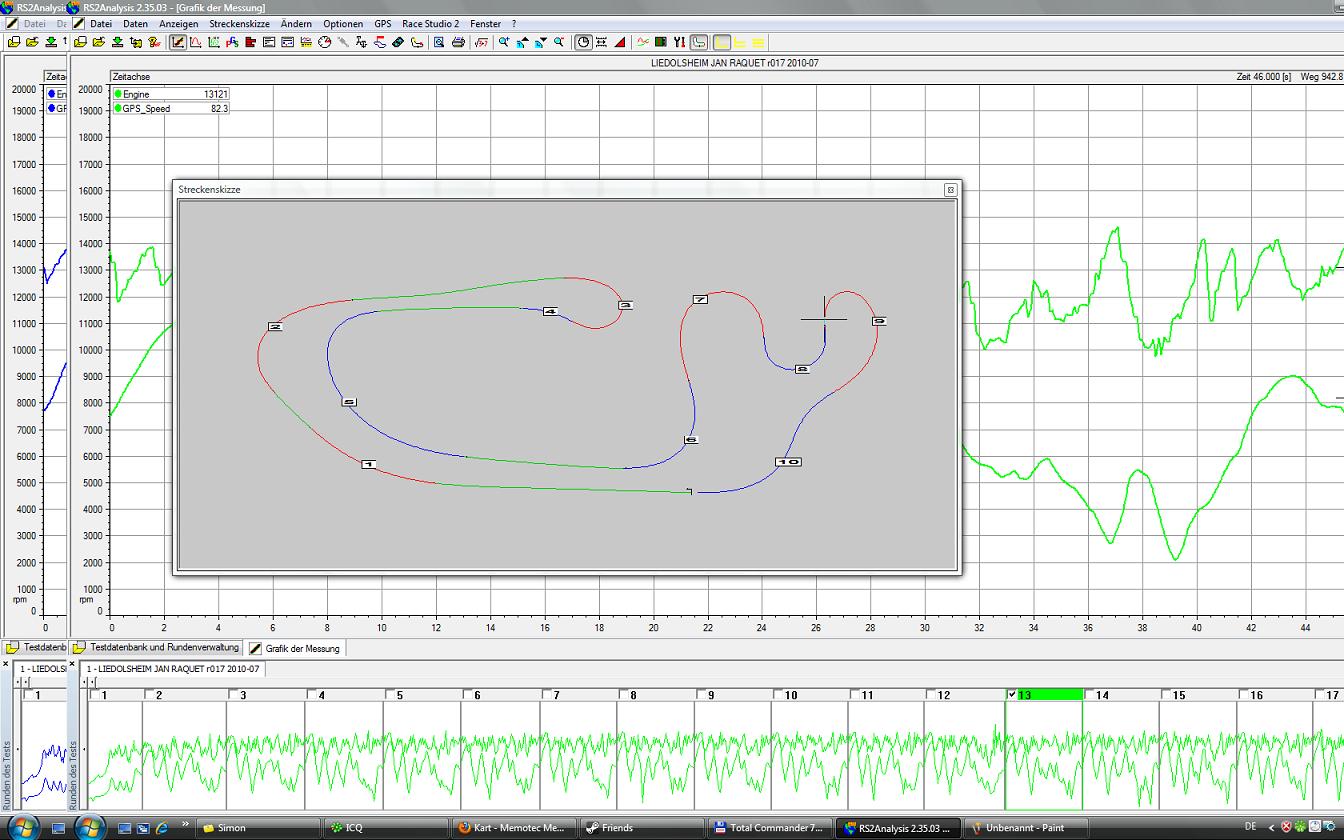

EDIT:
Habe mal ein Bild angehängt vielleicht kann man da mein Problem nochmal besser erkennen.
2. Wittgenborn (3 Schleifen, Startschleife 2)
3. Liedolsheim, seitdem besteht das Problem
Habe mir das Gerät direkt bei me-mo-tec gekauft.
Ganz normale Fahrtage.
EDIT:
