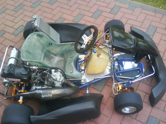

Hallo Zusammen.
Habe an meinem Chassi zwei Stabis (auf dem Foto unter dem Tank), die ich sonst noch bei keinem anderen Kart gesehen habe, und wollte mal eure Meinung hören wo die Vor.- bzw Nachteile dieser Stabis sein könnten.
Das Rahmenrohr vor dem Tank ist angeschraubt, hängt aber fest am restlichen Rahmen, wo wäre da Vor.- und Nachteile von fest angeschraubt oder gelöst.
- DSC01461.jpg (74.43 KiB) 1736 mal betrachtet

Auf dem Foto sin die Stabis nicht so gut getroffen...
Was spricht dagegen, mal abwechselnd mit festen und losen Stabis zu fahren? Dann merkt man das doch. Erfahrung hat scheinbar noch keiner.

So endlich zu Hause.
Habe gestern Abend noch ne Email von Dischner-Kartsport bekommen, ehemaliger All-Kart Händler.
Also, die Stabis auf Höhe des Tanks sind gar keine Stabis in dem Sinne. Sie sollen lediglich ein Verformen des Chassis bei einem Aufprall verhindern.
Einzige Möglichkeit um Fahreigenschaften zu ändern wäre ein Lösen des Vorderbaues.
Dies werde ich dann demnächst einfach mal probieren.
Sorry wegen dem "schlechten" Foto, war noch eins aus der "Verkaufen-Anzeige" vom Huskydriver.
@David hoffe das war ok wenn ich "Dein" Bild einfach mal mißbraucht habe.

was willst du probieren? Einen Aufprall 8o
Na dann probier mal und berichte uns doch bitte wie stark die Verformung ist?

Allkart Falcon 2 - Stabi raus???
Nein ntürlich nicht 8o 8o 8o ?(
Meinte das Lösen der "Vorderachse".
