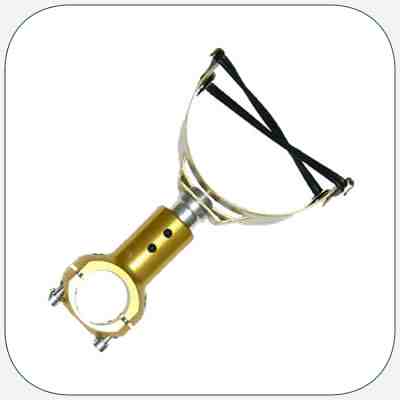

wollte mir einen gebrauchten freeline asgd den roten zulegen und wollte mal fragen was ihr da für eine halterung habt.
habt ihr die fertigen drauf oder selbstgebastelte? könntet ihr mal bilder reinstellen damit ich sehen kann wie ihr das gemacht habt?
gruß
hier so ein fertiger

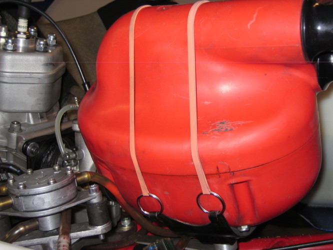

Rohrschelle um den Rahmen, obendrauf eine auseinandergebogene Auspuffschale drauf schrauben, Fertig! ;)

Also ich habe meinen ASGD auf eine aufgebogene (leicht gepolsterte) Auspuffschelle geschnallt.
(mit 2 Einmachgummis und 4 Schlüsselringen)
(befestigung siehe Bild)

okay so einfach geht das. aber wie ist die schale an rahmen befestigt? ich denke dann werde ich das auch so machen falls ich keine bekomme.

wie wäre es einfach mit einem NEUEN Haltesatz für den Luftfilter?! :rolleyes:
alicrg
Beiträge: 156
Registriert: 10.05.2010, 19:48
Wohnort: cottbus
halterung für freeline asgd
Beitrag von alicrg »
du meinst den, den ich oben als bild drin habe??
BittmannB
Beiträge: 416
Registriert: 09.04.2008, 21:49
Beitrag von BittmannB »
http://www.prespo.de/cgi-bin/kartshop/p ... 10279&all=
ob man sich bei so einem Preis was selbst bauen will ist fraglich?! aber ich hab es halt mal online gestellt!
