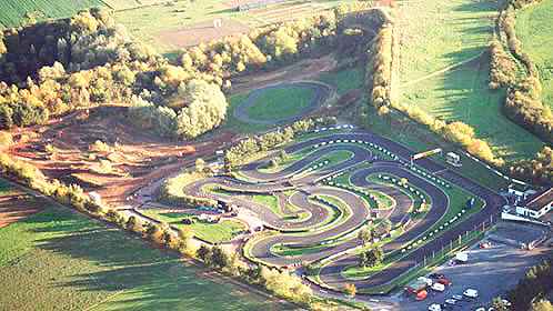

Um den "Absacker" besser zu erklären: Das war überwiegend in Schaafheim. Da hat es ein Stück Gerade Richtung Start/Ziel. Dann kommt eine 90° Links auf Start/Ziel, die voll geht. Gleiche Kurve noch mal am Ende Start/Ziel, die geht auch voll.
So, nun das Problem: In der ersten Links sackt der Motor bei Vollgasstellung ab, dann fängt er an zu Schießen und manchmal kam dann noch mal der besagte Schub, meistens dann in der zweiten Links. Und das ist halt mal ganz blöd, wenn du nie weißt, ob da jetzt noch mal was kommt oder nicht.
Bild von Schaafheim:
Also ne 168er Düse hatte ich anfangs auch drin. Das ging gar nicht. Da hat er obenraus nur max. 12.000 rpm geschafft und dann ging das "Geschieße" los. Mit ner größeren Düse ist es besser geworden, aber auch nur max. 12.600 - 12.700
- Kartbahn Schaafheim.jpg (27.54 KiB) 1797 mal betrachtet
