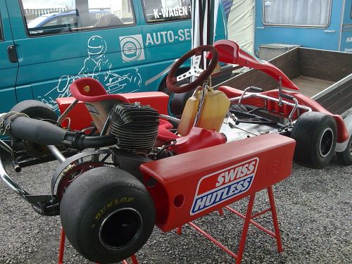

Und zwar soll in den 100er Luffi von meinem Freund ein neuer Kolben rein. Nun hab ich schon mitbekommen das die andere Spiele brauchen wie die normalen Wasser. Von daher bringen meine 100er Erfahrungen nix. Ich hab schonmal aus der sufu mitbekommen das Iame luffi so ca. 10-13/100 spiel brauchen.
Stimmt das?!?!
Und könnt ihr mir gleich mal sagen was das für ein Iame Motor ist. Ich hoffe ihr könnt das vom Foto her erkennen.
Danke und Gruß, Danny

Hat der eine Kupplung oder ist der Direktangetrieben ?? Sieht mir irgendwie wie ein alter Iame K55 aus.

ex_250ccm
Beiträge: 1568
Kolbenspiel 100er Iame Luffi
Beitrag von ex_250ccm »
ich dachte auch es wäre ein K55. Aber Zylinder im Bereich des Auslasses sieht anders
aus. Der K55 hat lange Rippen, die kann ich hier nicht sehen.
Wenn der Kolben 2 Ringe hat: K55
Wenn nur einen und Bohrung um 50,xx dann ein Iame Derivat (Sirio....)

Günni
Beiträge: 762
Wohnort: Oberhausen
Beitrag von Günni »
Ein K55 ist es auf keinen Fall. Evtl. ein Parilla TT75. Ist aber schwer zu erkennen.
Ich denke 13/100 Kolbenspiel ist zuviel des Guten.

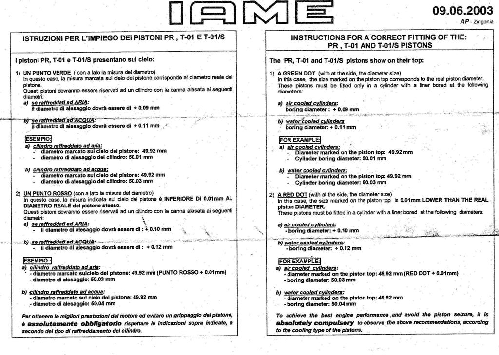

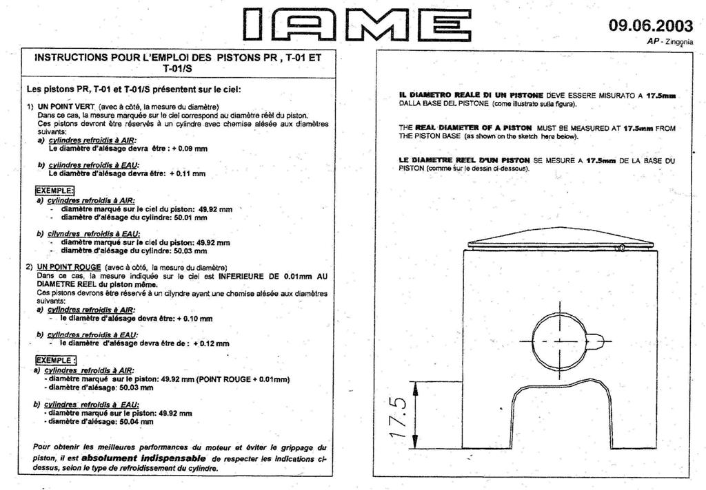

Ganz einfach:
0,09 mm Kolbenspiel luftgekühlt
0,11 mm Kolbenspiel wassergekühlt
Siehe IAME Kolben Beipackzettel
Zu Risiken und Nebenwirkungen fragen Sie Ihren Händler oder gleich den Hersteller
Iame Kolben Beipackzettel 100ccm_Seite_2.jpg (163.88 KiB) 953 mal betrachtet
Iame Kolben Beipackzettel 100ccm_Seite_1.jpg (120 KiB) 979 mal betrachtet
Zuletzt geändert von Daniel76 am 25.05.2010, 12:17, insgesamt 1-mal geändert.

Spitze!
Vielen Dank, also bekommt er jetz 9/100 und gut! ;)
