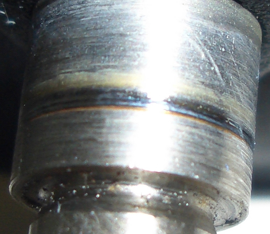

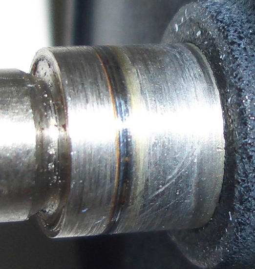

habe meine Freeline WaPu zerlegt, da sie geleckt hat. Nun habe ich gesehen, dass die Achse des Flügelrades am Simmerring etwas eingelaufen ist.
Wollte mal nachfrage, ob ich die auswechseln muss oder ob das noch "ok" ist? Gemessen habe ich mit dem Messschieber nur 3 Hundertstel, aber wie gut ich in die Rille reingekommen bin, ist halt die Frage. Was meint Ihr, soll ich die mitwechseln?

ich würde die Achse in eine Bohrmaschine einspannen und die Fläche mit wenig Drehzahl + einem Schleifschwamm + leichtem Druck ablaufen lassen und dann mit einem neuen Simmerring + etwas Fett auf der Dichtlippe montieren....fedisch !

Ja, bisschen säubern und gut ist. Ist immerhin die Wasserpumpe und nicht die Kurbelwelle.
Sicher das das eingelaufen ist, und nicht nur Abrieb vom Simmerring?

Man spürt schon ne Rille, wenn man mit dem Fingernagel drüber geht. Aber wie gesagt, habe versucht es mit dem Messschieber zu messen, aber mehr als 2-3 Hundertstel bekomme ich da nicht raus.
Wenn ich die Fläche abschleife, dann wird doch der Durchmesser kleiner und somit habe ich doch die Dichtigkeit nicht verbessert, sondern verschlechtert. Oder verstehe ich da was falsch?

eine Dichtlippe bei einem Wellendichtring wird innen mit einer Feder auf den abzudichtenden Duchmesser hingezogen und da sind normal schon ein paar Zehntel Tolleranz drin !
Da sollten deine 3-5 Hundertstel eher weniger die Rolle spielen.

Stimmt, hast recht. Werde es so machen. Danke!
Freeline Wasserpumpe
schau mal nach, ob da auch ein Federring drin ist. Ich hatte schon 2 nagelneue Freelinepumpen, bei denen waren Simmerringe ohne Feder verbaut. Resultat: Undicht! aber nicht eigelaufen

Federring war glaube ich drin. War soweit ganz ok. Nur war meiner Meinung nach der Simmerring falsch herum eingebaut. der druck vom Wasser konnte gar nicht die dichtlippe schließen.
