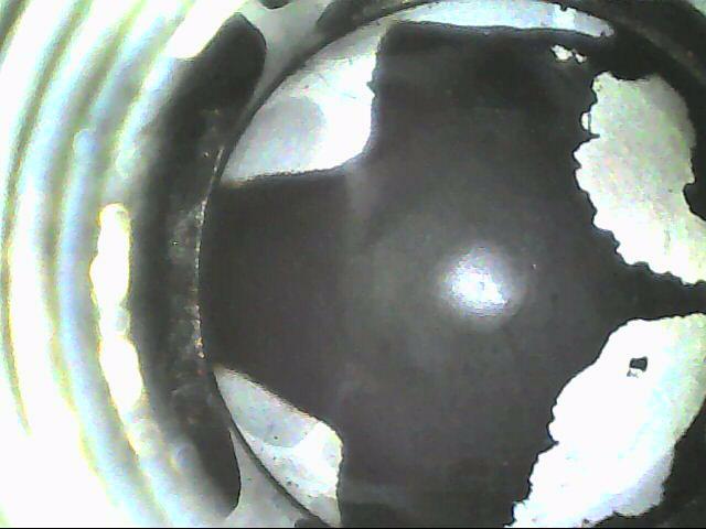

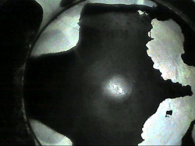

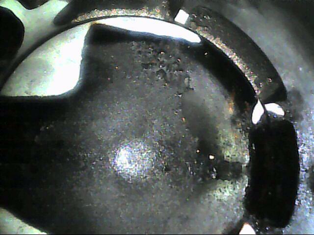

Ich hab das Conrads Endoskop.
Problem ist, die LED leuchtet in Blickrichtung und erzeugt einen hellen Fleck, der nach Magersucht aussieht.
Dreht man es runter, ist was besser.
Dann spiegelt sich das Bild auch in der Zyl-Wand.
Also nicht sonderlich brauchbar, besser geht eine Flexi-Lampe

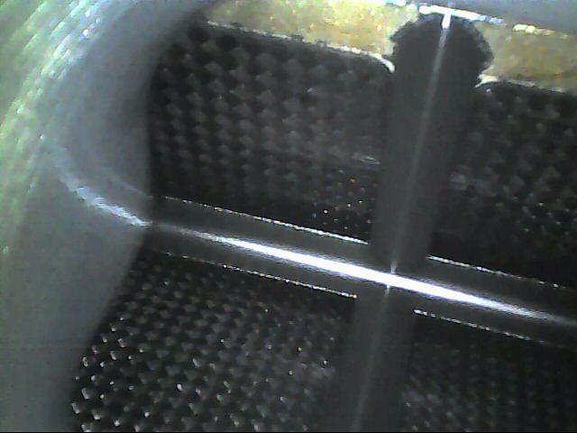

Was praktisch ist, ich kann ohne Demontage man schnell gucken ob die Membranen heil sind, dazu gehe ich durch den Vergaser.
