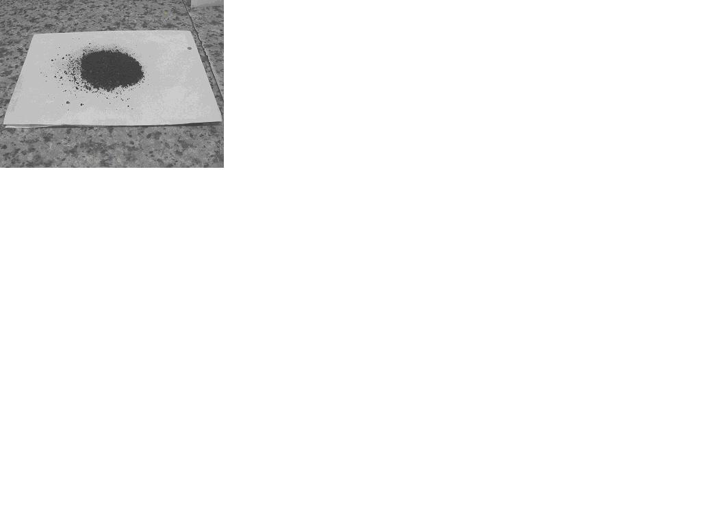

Natürlich ist es kein Problem nach ein paar Stunden Fahrzeit den Auspuff auszubrennen. Habe ich auch schon mehrfach gemacht. Wenn man es gut machen will, ist es aber auch eine Arbeit von 2 Stunden Dauer. --> Zeit die ich mir gerne Sparen würde (z.B. durch die Verwendung eines anderen Öles).
Und das im Auslass keine Ölkohleablagerungen entstehen glaube ich nicht. Habe erst letzten Donnerstag einen Auspuffkrümmer ausgebrannt und dann die ganze Ölkohle herausgekratzt. War doch ein ganzer Haufen. Siehe Bild! Zum Größenvergleich: Das untergelegte Blatt hat das Format 210x148mm.

Was machst du denn 2stunden mit dem Auspuff ?
Mal 10-20min nen ordentlichen Brenner reinhalten und danach mit splitt befüllen und ordentlich schütteln. Danach ist der Auspuff innen Blitze Blank.
