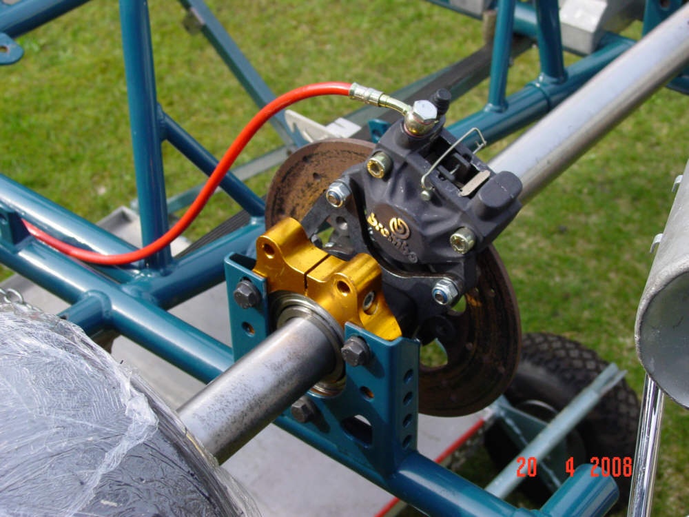

Wieviel verschiedene Bremsbeläge gibt es ? und wo kaufst sie du dir?
hat jemand Bilder wo man die Befestigung der Bremse am Chassis sieht?

ex_250ccm
Beiträge: 1568
Brembo P32 Erfahrungen
Beitrag von ex_250ccm »
hier ist sie am kuka galaxy
