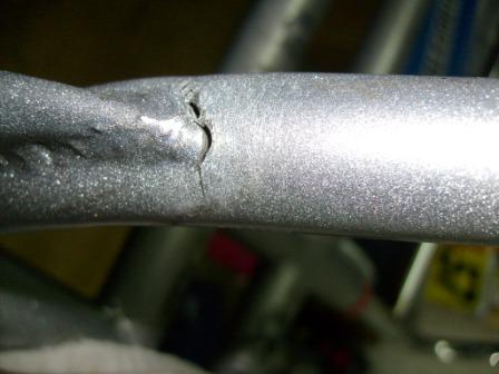

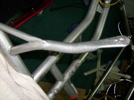

eben habe ich meinen Motor abgebaut und festgestellt, dass die Sitzstrebe auf der rechten Seite gerissen ist (s. Fotos). Mein Chassis ist ein Monza Z-32.
Kennt jemand von Euch eine gute Adresse in der Nähe von Hamburg, wo man das wieder schweißen lassen kann? Es wäre klasse, wenn ihr mir helfen könntet. Das einzige, was mir einfällt, ist Prespo; aber das ist ja nun nicht in der Nähe ...

Sitzstrebe ist meiner meinung nach nicht so kritisch, als das Du damit unbedingt zu einem "Kartfachmann" gehen musst.
Ein guter Schweißer mit passendem Gerät reicht dafür doch aus.
Und von denen wird es zwischen Hamburg und Prespo doch hoffentlich viele geben.

So wie die Strebe, von dir sicherlich gebogen wurde, musste die da reißen!

Jo das sieht aus als ob da nen XXL Sitz drin war und die Strebe schön auseinander gepresst wurde.

Da ist zwar ein XL-Sitz drin, das ist richtig. Aber die Strebe ist so gebogen original von Monza ausgeliefert worden. Gebogen habe ich die nicht.
Wenn man sich die heutigen Chassis von Monza ansieht, ist der Aufbau auch verändert worden. Aber das nützt mir jetzt auch nichts. Gerissen ist gerissen.

Blank machen und Schweißen. Wenns ordentlich geschweißt wird, wirst du keine Probleme mehr damit haben.

Das ist doch mal ein Wort!
Fehlt mir nur noch ein Tipp für den "Schweißer des Vertrauens".
Muss ein bestimmtes Schweißverfahren angewandt werden?

Das kann Dir jede Schlosserwerkstatt machen. Wer ein Schweißgerät bedienen kann, kann auch Deine Strebe schweißen, dazu braucht Du keine ausgesuchte Werkstatt, schon gar keine "Kartwerkstatt".

Dann werde ich mal zu den Gelben Seiten greifen.
Zur Not gehe ich zu Bloomen & Voss, wenn die`s nicht können, wer dann.

Ich würde da nicht einfach drüber schweißen sondern nen schönes V mit nem Luftschleifer rein machen damit sich die Schweißnaht besser verbindet.
Und vor dem Schweißen mal etwas warm machen.
