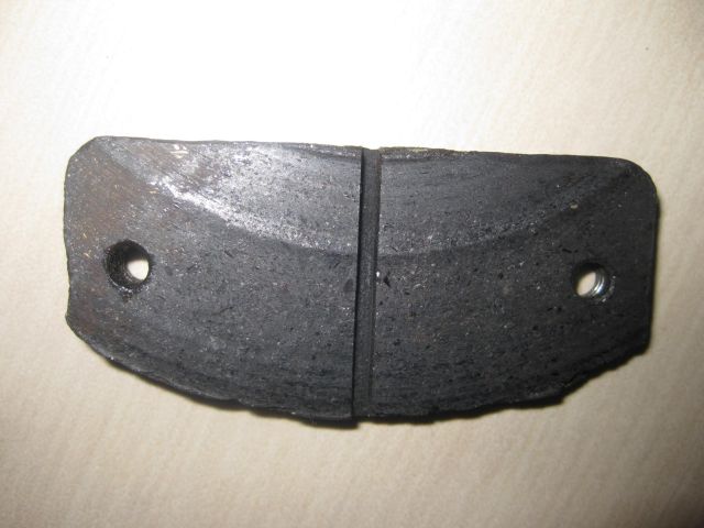

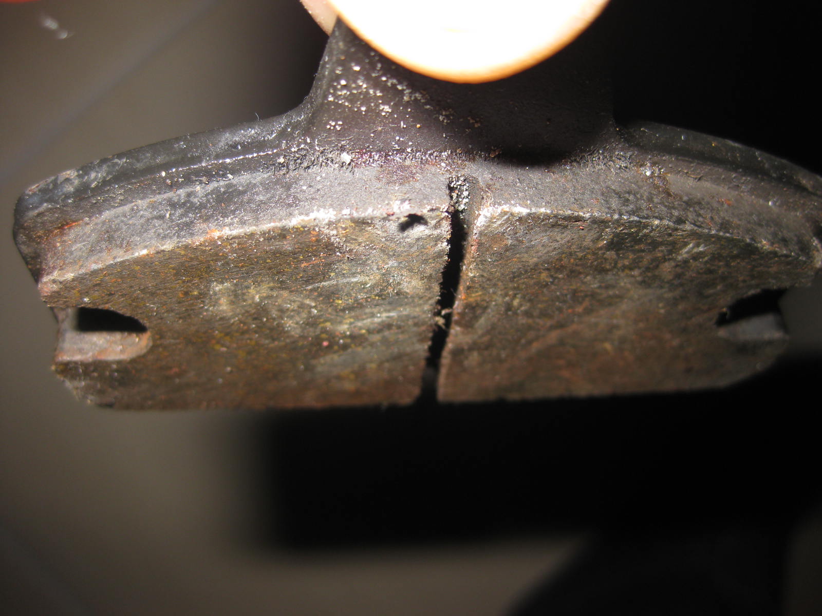

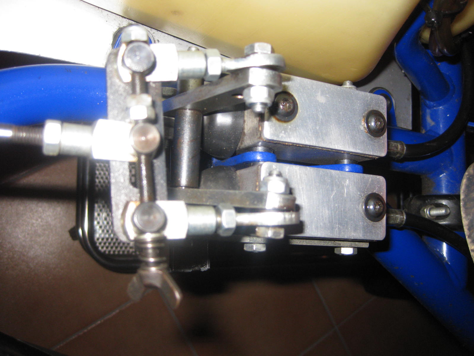

ich benötige für mein Mach 1 Kart neue Bremsbeläge für vorne. Das Kart dürfte so Baujahr 2001 oder 2002 sein.
Ich weiß allerdings nicht genau, welche Bremse ich habe.
Ich habe die Bremse und die Beläge mal fotografiert, vielleicht könnt ihr mir ja weiterhelfen.
Würde gerne wissen, um welche Bremse es sich handelt, ob sie selbstnachstellend ist und wie man sie entlüftet?
Vielen Dank für ihre Hilfe schon mal im Voraus

RE: Welche Bremse ist das?
Die Hauptbremszylinder sind meines Wissens nach Mach-1. Die Bremse selbst ist nur schwer zu erkennen, hast wohl ein bisschen gewackelt
Sollte aber auch Mach-1 sein.
Schau einmal unter http://kart24.de/ nach. Da wirst du sicher fündig.
2301 müsste die Artikelnummer sein.
Schröder
Schröder
schon mal danke für die antwort.
aber die Bremsbeläge sehen ganz anders aus.
habe auch noch mehr Bilder gemacht, die sind allerdings zu groß und ich konnte sie nicht hochladen. Muß ich noch bearbeiten...

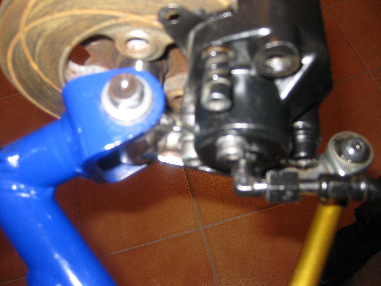

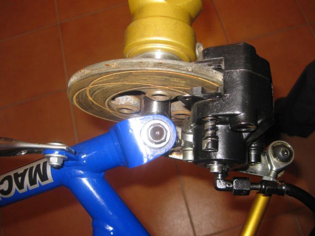

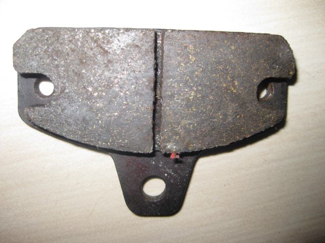

so, da habe ich noch ein paar Bilder
- IMG_0976.jpg (56.68 KiB) 1102 mal betrachtet
- IMG_0975.jpg (44.96 KiB) 1107 mal betrachtet
- IMG_0974.jpg (51.11 KiB) 1166 mal betrachtet
Meine Mach 1 Bremse sieht anders aus und ist nicht innenbelüftet.
Ist wohl eine andere bremse.
Naja, Mach1 gibts ja schon ein paar Jahre und da haben die schon ein paar unterschiedliche Bremsen gebaut.
Im Zweifel schick mal nen Foto zu Mach1, die sagen Dir ob es ihre Bremse ist.
Die Beläge kommen mir rein Optisch von älteren Birels bekannt vor, kann sein, dass die von der Größe passen. Einfach mal ausmessen und dann bei den bekannten Online-Shops gucken.

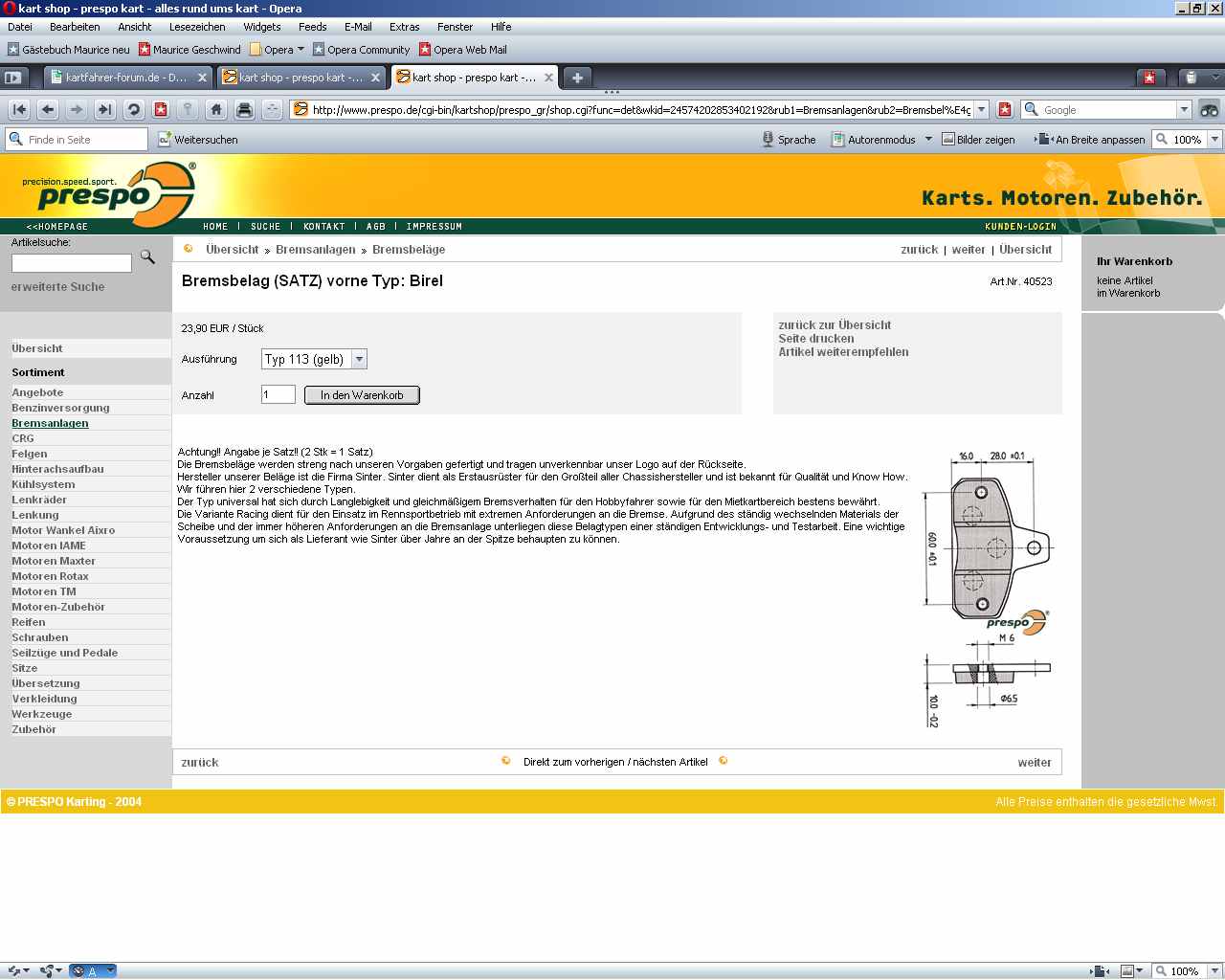

Da hat der Burton wohl recht. Schau einmal bei Prespo unter Bremsbeläge nach. Da sind die Masse mit aufgeführt. Aber mit den Löchern im Belag, dass scheint Birel zu sein.
sieht wirklich aus wie eine alte bremse von birel die einfach schwarz lackiert wurde...
aber warum ??? mach1 hatte damals die beste bremse

HBZ ist - wie schon richtig erkannt - von uns, die komplette Vorderachse allerdings nicht...
Ja, der eine Bremsbelag kommt wohl dem Birel bei prespo am nächsten.
Allerdings ist der zweite Bremsbelag ganz anders, wie auf den Fotos zu sehen...
