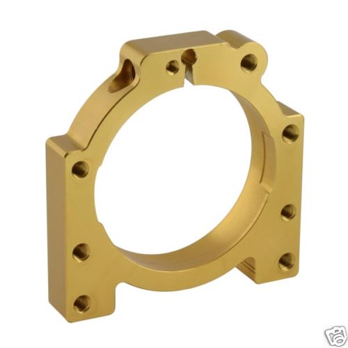

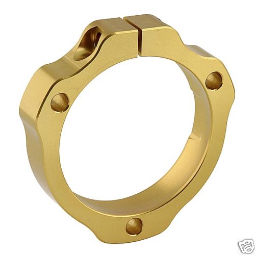

Hallo habe ein Vanspeed sirio chassi mir einer 50mm achse.
Meine achslager müssen gewechselt werden und eine Lagerschale ist auch kaputt.Ich habe 90mm lager drin.
Meine frage ist kann ich alle lager+schalen auf 80mm umbauen?
Im Moment habe ich diese schalen drin ( Bild 1),kann ich ohne weiteres die schale auf Bild 2 verwenden?
Wie gesagt werde alle lager und schalen wechselt.
Danke schon mal für die Antworten.
Jimmy

Das sieht man doch schon an dem Bild, das wenn du die 2. verbauen willst du sie unten nicht festschrauben kannst. Also geht nicht.
Warum willst du sie unbedingt auf 80mm umbauen ?? Ein 80mm Lager ist nicht einmal 1€ billiger als ein 90mm.

Es geht mir nicht ums Geld mein Problem ist das ich die Lagerschale 1 nicht für ein 90mm lager finde.Darum wollte ich die auf Bild 2 holen.Ich habe mein Chassi beim Pulverbeschichter darum kann ich nicht nachgucken.
Haben die Chassis nicht diese LAgerschalenplatten verbaut wie auf dem Bild?
Dann kann ich die noch an den 3 makierten punkten befestigen oder?
Jimmy
Jimmy

Also ich suche eine Lagerschale wie auf Bild 1 für ein 90mm Lager.So ist es bei mir Original.Leider finde ich nirgentwo so eine Lagerschale wie auf Bild 1 für ein 90mm Lager.Darum hatte ich gefragt ob ich die andere Schale nehmen kann oder auf 80mm umbaue.
Alle Shops die ich kenne haben die Schale (1) nur in 80mm.
Oder wiß jemand wo ich die herbekommen kann?
Jimmy
Jimmy
