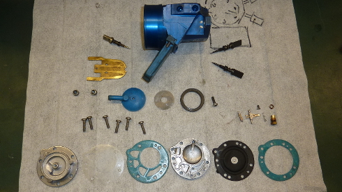

Hallo Forumsleute wer kann mir weiterhelfen?
Schiebervergaser Durchmesser 29mm, ansonsten Innenleben wie Ibea.
Was mir noch nicht klar ist wie das Gaskabel eingehägt wird!

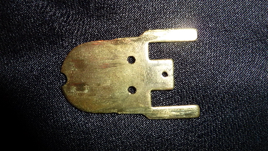

Das mit der oese würde ich kennen wie es bein Ibea Schiebervergaser ist,nur bei diesen Schieber ist die Oese nich ab es ist ein anderes system darum bin ich auch noch nicht schlau geworden daraus
Jage nicht was Du nicht Erlegen kannst!

Hilfe Vergaserbestimmung
Hier noch ein Bild vom Schieber...
Hast du genug Platz um eine Schlaufe zu machen?
Gaskabel durchs mittlere Loch und das Ende verpressen.Kann dir ein Velomech machen.
Leider weis ich nicht was es für ein Vergaser ist darum habe ich ihn da rein gestellt...Wäre froh wen mir jemand Infos zum Vergasermodel u.s.w hätte...
Mausmolch
Du triffst den Nagel auf den Kopf
PCR ist im Plasticdeckel Benzinfilter eingegossen ansonsten nirgens
ein anderer Hinweis...
Wo kann ich zu diesem Teil Gaskabel und Schieberfedern bekommen?
Ist dieser PCR-Vergaser für Luftgekühlt 100 zu gebrauchen?
