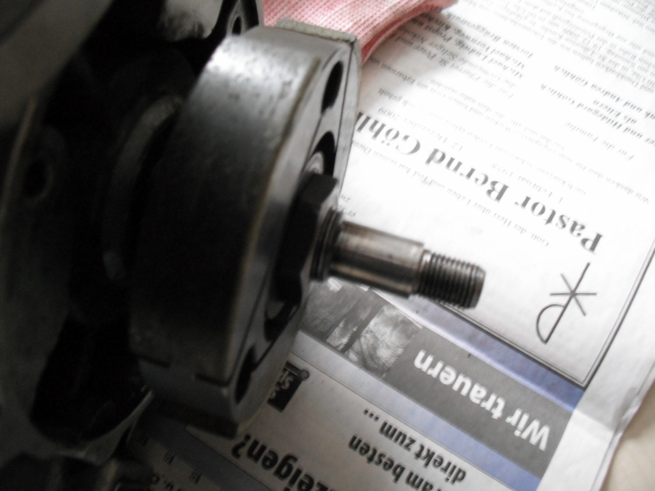

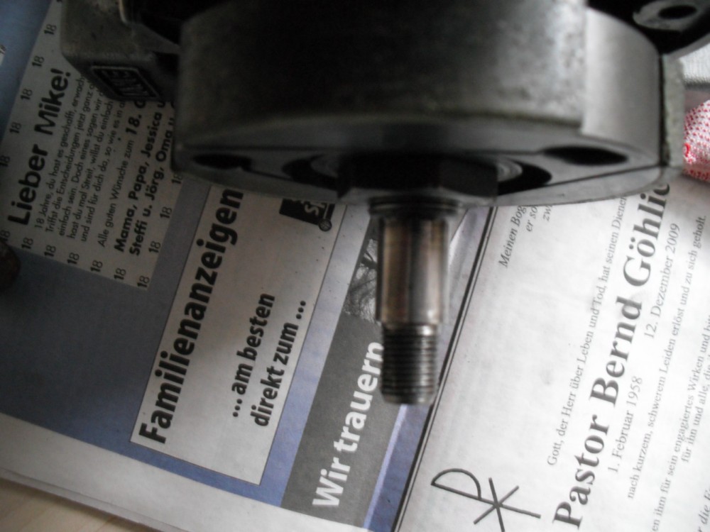

Bin grad dabei bei meinem K25 mit Leo Kuplung,selbige zu demontieren.Leider bekomme ich die Kuplungsmutter nicht los.Laut Iame Hanbuch handelt es sich hierbei um ein Linksgewinde.Nach ansicht des Gewindes und verlgleich mit dem anderen Kuplungsgewinde für die Glocke,komme ich zu dem Schluss,das es sich hierbei ebenfalls um ein Rechtsgewinde handeln muss.Kann das sein,da im Iame Handbuch ausdrücklich ein Linksgewinde ausgezeichnet ist?

So,nun nochmal:
Der K25 hat eine Leo Kuplung,damit auch logischerweise(oder nicht???)eine KW-Hälfte vom Leo.
Im Leo Handbuch steht eindeutig Lösen=Rechtsrum(also Linksgewinde).
Nach Ansicht des Gewindes ist für mich aber klar:Das ist ein ganz normales Rechtsgewinde.
Meine Frage war:Ist das möglich?
Zum besseren Verständnis habe ich 2 Bilder beigefügt.

Olli,
an den Bildern kann ich die Art des Gewindes nicht bestimmen, du kannst es aber doch vor Ort machen.
Zu welcher Seite endet das Gewinde oder anders gefragt, in welche Richtung dreht es?
Schröder
Schröder
K25/Leo Demontage Kuplung
Die Steigung des Gewindes geht von links unten nach Rechts oben.
Quasi so: /
Also Handelsübliches Rechtsgewinde,oder?
Quasi so: /

Also für mich ist das ein Rechtsgewinde.
MfG Andi
MfG Andi
Von links nach rechts heisst doch, dass du die Mutter, soll sie dem Verlauf des Gewindes folgen, rechts herum zum Festdrehen drehen musst.
Also Rechtsgewinde.
Schröder
Also Rechtsgewinde.
Schröder
Ja ist bei meinem K25 auch so
